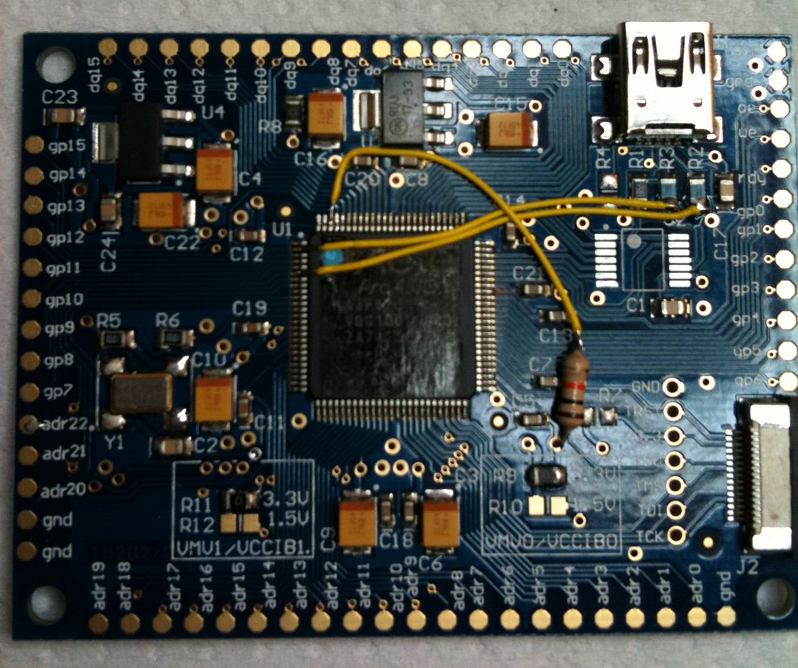

Salve a tutti, come da titolo ho convertito il Progskeet 1.1 in 1.2 seguendo la guida di Razorbacktrack e la procedura è andata a buon fine per quanto riguarda la sua programmazione.

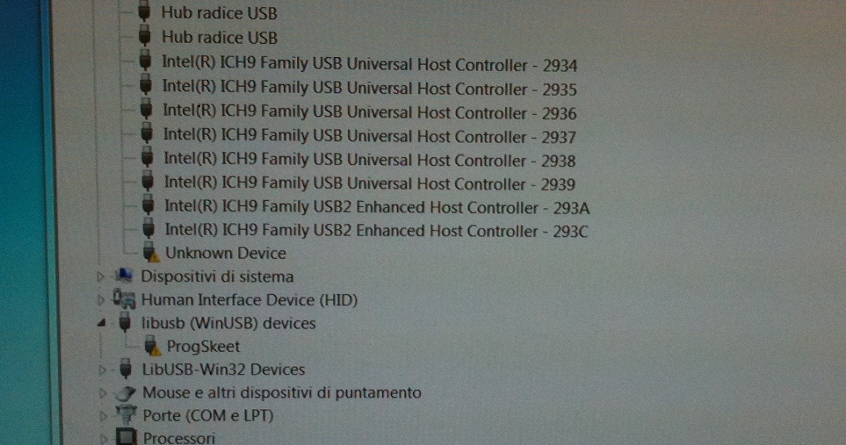

Dopo ho rimosso il componente e fatti i ponticelli necessari per la versione 1.2, ma quando lo collego al PC la periferica non viene riconosciuta anche installando il suo driver preso dal sito ufficiale.
Vi allego la foto della modifica fatta al Progskeet, sinceramente non so che altro fare.
