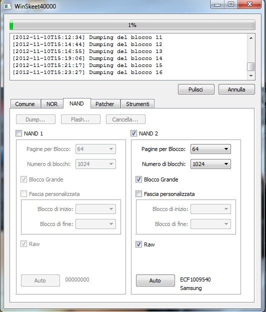

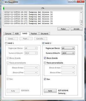

    Ciao, ho finalmente trovato un pò di tempo per esegure questo downgrade, ho iniziato con il dump della nand 2 e volevo sapere se sono normali questi tempi di lettura,
    inzio 14.51 - a - 15.23 ha eseguito solo 1% ed ha scritto 2.112KB (forse c'e' qualcosa che nn va, di questo passo servono 2 giorni :-s)
    Info downgrade ps3 con mb CECHG-04 FAT 40 GB scheda Sem-1-2012-11-10_154054.jpg

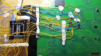

    (ho disabilitato la verifica), e sto usando Winskeet4000, metto anche la foto delle saldature e dello schema.

    Info downgrade ps3 con mb CECHG-04 FAT 40 GB scheda Sem-1-2012-11-10_152427.jpg
    Il delay è a 200? Le saldature sulla MOBO non sono il massimo...

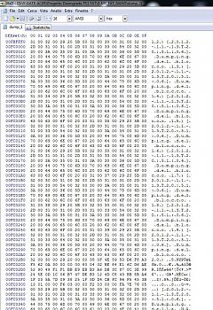

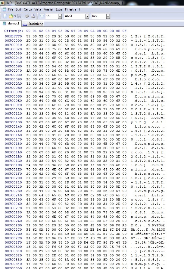

    Ciao sono riuscito a fare il dump di entrambe le nand (per modo di dire) all'interno ci sono messaggi di questo tipo.. :-O , dato per scontato che sia un dump errato, è normale che all'interno scriva queste cose ?
    non vorrei aver impostato male qualcosa che non siano le saldature che ho controllato e ricontrollato :-s
    buona serata.
    DanInfo downgrade ps3 con mb CECHG-04 FAT 40 GB scheda Sem-1-2012-11-13_211400.jpg
