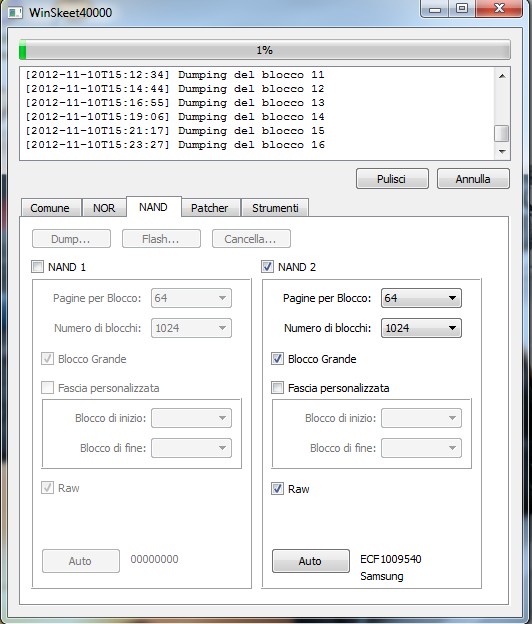

    Ciao, ho finalmente trovato un pò di tempo per esegure questo downgrade, ho iniziato con il dump della nand 2 e volevo sapere se sono normali questi tempi di lettura,
    inzio 14.51 - a - 15.23 ha eseguito solo 1% ed ha scritto 2.112KB (forse c'e' qualcosa che nn va, di questo passo servono 2 giorni :-s)

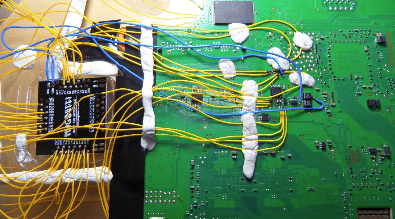

    (ho disabilitato la verifica), e sto usando Winskeet4000, metto anche la foto delle saldature e dello schema.
    p.s.
    Titty, avevi ragione questo schema non è il massimo, ma essendo l'unico mi ci sono messo di santa pazienza.
    Grazie, Ciao.

    anch'io lasciato acceso tutta la notte e ha dumpato il 20%,interrotto e aperto con hex editor ci sono dati sballati.Sto usando l'ultimo bitstream,ma su altri forum dicono di usare il vecchio (che non trovo) sulle nand.

    Si il è a 200, poi provando più volte a cliccare su AUTO le nand non vengono sempre riconosciute, provo a rifare alcune saldature.
    Grazie.Ciao
    IDEM
    ho saldato direttamente sulla nand
