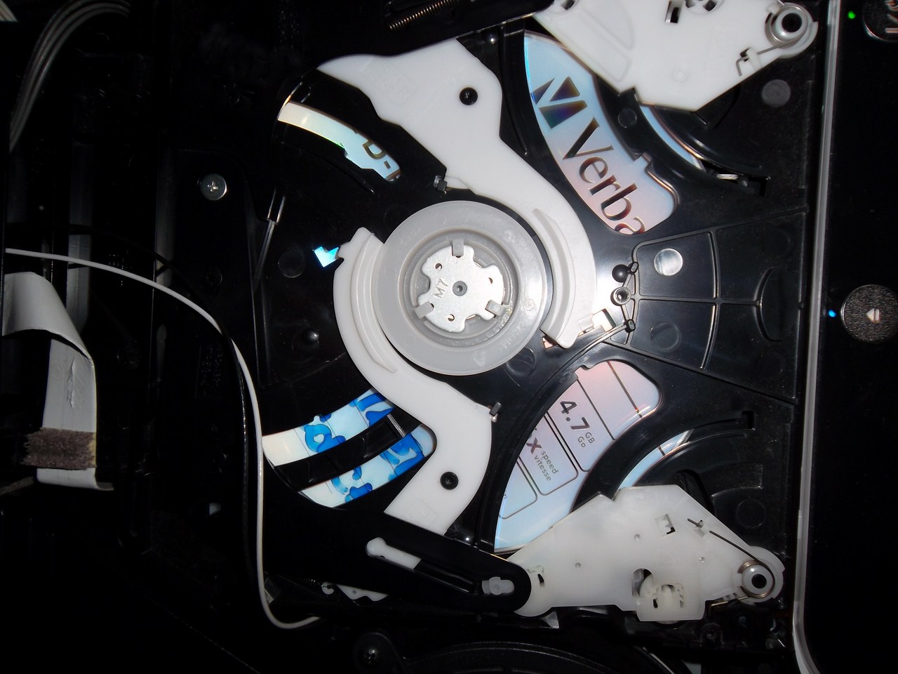

Io non vedo nulla sento 2/3 tichettii poi niente, posto la foto di quello che vedo per sapere circa la zona dove si dovrebbe vedere la posizione del laser

spegni la luce della stanza e al buio metti il disco si dovrebbe vedere il fascio luminoso rosso (con dvd) se non si vede potrebbe essere il laser bruciato c'è un modo per verificare gli avvolgimenti ma non ricordo in questo momento.
buio totale nella stanza e non vedo nessuna luce ne rossa quando inserisco il dvd, nè blu quando metto il blue ray
