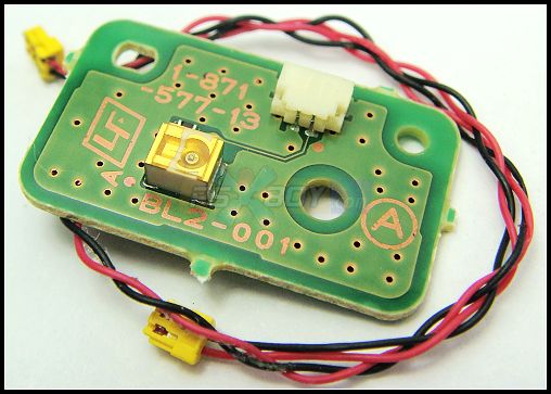

    c'è un sensore che riconosce se c'è il disco inserito,si trova nella parte alta del lettore,potrebbe essersi spostato,prova a controllare

    ora provo a cercare qualche immagine tu ne hai qualcuna per capire bene dove si trova e che posizione deve avere

    il sensore è questo:
    se scrivi su youtube "ps3 disc sensor" trovi anche dei video che magari ti possono essere utili

    aggiornamento: controllato il sensore che sono degli switch visto che si tratta di ps3 slim e perfettamente funzionanti e stesso lavoro con copertura e perfettamente funzionante senza mi viene da pensare sia il flat che collega il lettore alla scheda madre, con la copertura è più piegato senza lo è di meno secondo voi è possibile?
