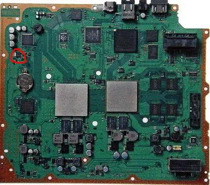

    Raga come da foto mi ritrovo una ps3 con componente bruciato e porte usb non funzionanti
    finalmente un caso interessante...cmq non ho un'altra scheda x verificare, mi potreste dire se quel coso in origine era un transistor o cos'altro?
    eventualmente la sigla stampata sopra se avete una 60Gb a portata di mano.
    Grazie

    La versione della scheda madre?
    [URL="http://twitter.com/#!/CarlossConsole"][/URL]
    2,628
    sem-001
    Altamura(BA)
    997
    E' questo 6A - BC817-16, c'è scritto 6A sopra
    2,628
    grazie infinite,appena ci metto mano vediamo se il problema è solo quello

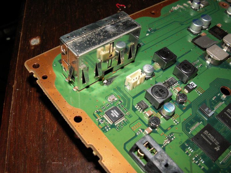

    Il problema non era solo il componente bruciato, è saltata tutta l'alimentazione delle porte USB!!!
    Ho preso i 5V dall'integrato in foto:
    ed ho alimentato una porta USB e il joypad funziona quindi la play è recuperabile!!
    Ora ho bisogno di una fonte da 500mA x ogni porta, dove mi posso aggangiare secondo voi?
    non posso utilizzare quel regolatore di tensione xchè rischio di assorbire troppo a quel "non so cosa" che alimenta
    La mia idea sarebbe: 1 regolatore 7805 x ogni porta con fusibile da 0.6A x evitare altri danni in caso di corto
    Dove mi prendo 1A sulla scheda madre???
    come ultima ipotesi opterei x un alimentatore esterno ma mi sembra una stronzata
    HELP!!!!
    PS: avete uno schema con le uscite dell'alimentatore della ps3 con i relativi amperaggi?

    mi sa che la 12V sono quei grossi perni in cui si incastra l'alimentatore...domani li testo...ora ho sonno
    3,995
    Da lì hai tutto l'ampereaggio che ti occorre, i 7805 danno 1 Ampere in uscita per cui coprono l'alimentazione di 2 porte usb.
    2,628
    se prendi 1A da un 7805 gli devi piazzare una bella aletta di raffreddamento se no va in protezione xchè riscalda troppo per questo ero propenso ad usarne 2, è un bel casino sta play...
    3,995
    Guarda che non ci arrivi praticamente mai a 1 ampere di assorbimento da 2 porte usb che tra parentesi useranno poco e niente ...
    2,628
    non vorrei rischiare con gli HD autoalimentati che assorbono 0.5A
    ecco il risultato cmq:
    [URL=http://imageshack.us/photo/my-images/231/pict0255q.jpg/][/URL]
    Uploaded with [URL=http://imageshack.us]ImageShack.us[/URL]
    Ho messo 2 7805 da 0.5A saldati direttamente a massa così dissipano sulla scheda madre in caso
    3,995
    Secondo me tiene botta tranquillamente
    2,628
    dovrei scrivere sulla scheda madre SEM-001 rev. 2
