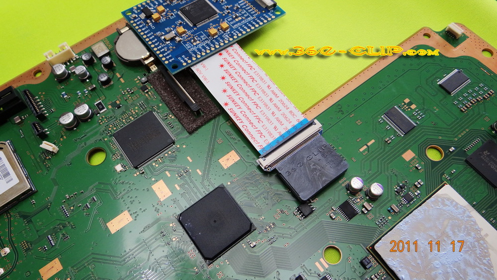

    Ciao ragazzi, prima di tutto complimenti per il forum come sempre, spero che qualcuno di voi sappia un modo
    CHIARO per eseguire un dump NOR.
    ho una ps3 SLIM 250GB , CECH-250B che ha gia avuto in precedenza il
    firmware 3.55 e anche IL CFW 3.55. adesso ha L'OFW 3.70.
    Ho un problemino con il progskeet o forse sono io che non riesco a trovare le informazioni che mi servono.
    Ho acquistato , progskeet 1.1 crystal blue e le relative clip per nor nand e tutto il resto., ho anche
    aggiornato il progskeet tramite JTAG infectus per utilizzare le CLIP.
    Ho collegato il progskeet alla clip NOR Spansion S29GL128P90TFIR2. Ho provato a fare il dump con la console in standby e mi da parecchi errori di verification failed, se apro il file dumpato con un hex editor , mi da tutte rrrrrrrrrrrrrrrrrrrr.
    ho controllato con il tester i pin dalla clip alla nand e ho notato che il 3,3 v non alimenta la nand mentre il resto dei collegamenti è ok, adesso vorrei chiedere alcune cose.
    quando collego il progskeet con r8 e r7 chiusi (ponticellati) per leggere la nand la ps3 la devo accendere o la devo solo mettere in standby ????
    cioè led verde o led rosso?, perchè se dovessi accenderla sarebbe un po complicato con la flat-clip montata nel bel mezzo della ps3.
    Qualcuno di voi ha uno schema chiaro (apparte i collegamenti della clip) che riguarda l'alimentazione della ps3 durante la lettura della nand?, cioè se accenderla (LED VERDE) o alimentarla (STANDBY) oppure spegnerla e in base alla giusta modalità come ponticellare Chiaramente il crystal blue 1.1?
    grazie a tutti voi, spero che qualcuno mi illumini.
    Ciao titty , grazie per la risposta, allora , il firmware che ho usato è ProgSkeet_Retail_Default111006.dat (quello per le
    nor),e il software che ho usato è WinSkeet40000_111004 + i drivers_110812 , ho collegato il progskeet con r7 e r8 chiuso
    ponticellati), poi ho ollegato il 3,3 volt del progskeet al punto VCC dello chema jsd-001, ho usato la flat nor per ps3 che ti
    ho allegato e (((senza mettere la console in standby))) sono riuscito a leggere la nand , ho fatto 4 dump, ho aperto uno per
    uno i files con l'hex editor e comparato con tutti gli altrri , nessuna differenza, presentavano tutti IFI (all'offset 200).. e
    tutto il resto. ho patchato sia manualmente che automaticamente (con il file txt per progskeet) il file OFW370, salvat e
    comparati ,nessuna differenza tra i 2 files patchati. Ho flashato uno dei 2 file con con le identiche impostazioni che ho usato
    per leggere il dump, cioè: ho selezionato la NOR (Spansion S29GL128P90TFIR2), flash differenziale, verifica, 16bit, swap
    bytes, periodo di ciclo 125ns,,DEVICE SIZE 16MB x 1, 128kib -128 -16MB Total, scrittura buffered predefinita, max.bytes 64
    bytes, ho provato anche con altri periodi di ciclo ma il risultato è sempre lo stesso,cioè,Parte le lettura dei settori, poi inizia
    l'ERASE, poi arrivato al 50% inizia a scivere fino ad arrivare al 76% quando scrive l'indirizzo 0xfe0000 , subito dopo smpre
    fermo a 76%, inizia la verifica dell'indirizzo 0x3e0000 e rimane così come se tutto fosse spento , controllo la tensione del
    progskeet e il programmatore risulta acceso. ho provato anche a fare l'erase manualmente prima del flash , ma il risultato
    non cambia. Se provo a scrivere il dump originale ma il risultato è sempre impallato al 76%, stacco tutto , rifaccio il dump ,
    apro il file ed è scritto fino all'offset 003FFFB0, dall'OFFSET 003FFFC0 in poi è tutto vuoto, ho anche provato a fleshare il
    dump in piu parti usando il custom range ma il risultato non cambia, la percentuale di scrittura si interrompe appena inizia la
    verifica e si ferma tutto., cioè posso anche chiudere il programma e riaprirlo per iniziare un dump. credo che ti abbia scritto
    veramente tutto, aspetto che dai un occhiata.

    é il problema della CLIP... Hai questo adattatore?
    [url]http://www.wii-clip.com/360/360-clip-56_05_s.JPG[/url]
    Altra cosa: visto ke hai le V1.1 hai chiuso R9 e R11?
    Mi fai una foto dei FLAT che usi?
    Ultima modifica di Titty; 21-01-12 alle 21: 39
    29
    si , sul pcb r9 e e11 sono chiuse e la flat è quella in foto., ma le flat l'ho controllata tutta , e i contatti funzioanno tutti.
    29
    e poi apparte la flat , le saldature le ho anche fatte sulla ps3 senza flat.
