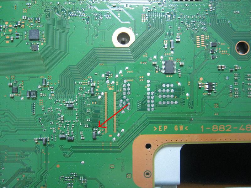

    Ciao a tutti sto effettuando un downgrade con teensy su una ps3 usata e ho notato, dato che ho una scheda di altra ps3 uguale a questa, che manca questo componente che ho cerchiato nell'immagine. Cos'è? Posso saldarlo prendendolo da qualche scheda elettronica rotta? Perchè sembra molto comune e presente in molte schede di apparecchiature elettroniche.

    Grazie per l'aiuto.
    p.s. comunque la ps3 si accende e non sembra dare problemi.

    Quel coso chiamasi condensatore.. Si è molto comune nelle schede elettroniche
    Se non è stato saldato da mamma sony lascia stare non c'è bisogno che lo saldi... Se per caso l'hai tolto tu involontariamente è consigliabile rimetterne uno di pari capacità

    E' un condensatore da 1uf, ho controllato adesso su una jsd-001 rotta che ho da parte, non so se è presente sulle jtp-001.

    Grazie mille per le risposte il problema è che non ho un tester che mi misura le capacità e quindi anche se lo prendo da una scheda elettronica rotta non so come verificarne la capacità. Quello che volevo prendere a la stessa grandezza ma non penso che basti questo a confermare la stessa capacità. Come potrei fare?
    Ti compri un capacimetro e te ne sinceri, oppure ne compri di nuovi online della capacità richiesta. Non mi pare difficile da intuire come cosa.
    Collegando un led come carico su una batteria a bottone , mettendo il condensatore in parallelo al circuito , vedi quanto tempo rimane acceso il carico , cioè il led, quando interrompi la corrente della batteria, usando poi condensatori di valore noto, puoi farti un calcolo approssimativo, cmq per quel genere di capacità penso sia meglio se fai un video e te lo riguardi con calma in slow motion perché a scaricarsi ci impiega tipo una manciata di millisecondi! Haha.
    Guarda che è infattibile, teoricamente ti riferivi alla tau=r*c?
    Se devi fare una cosa di queste dovresti mettergli una resistenza come suggerisce la formula stessa e non devi usare un led, magari una lampadina a incandescenza con una resistenza bella grossa in serie. Inoltre per avere millisecondi (10^-3) dovresti usare una r da circa 10^x dove quell'x è lo stesso esponente che deve avere la capacità(incognita per altro).. Quindi bella grossa.
    Ergo gli servirebbe un oscilloscopio, ri-ergo se non ha un capacimetro dubito che abbia un oscilloscopio XD
