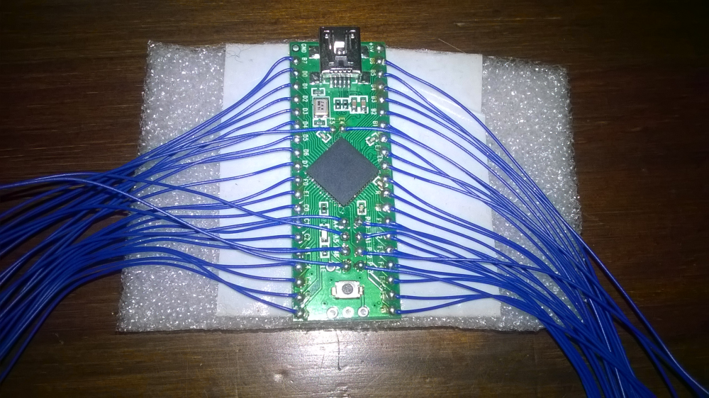

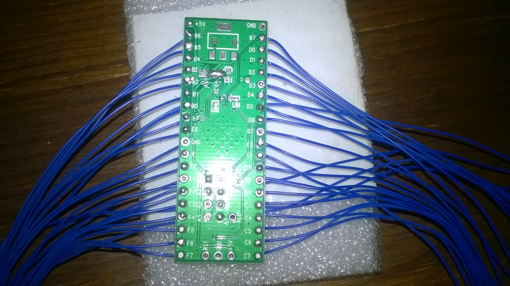

Ciao db151 Grazie del consiglio. Tu hai fatto il taglio piste come Pa0l0ne ? Poi che hai fatto hai ponticellato?
Si solo taglio piste come ti ha consogliato paolone , ma alla fine lo puoi usare anche verginello , se ti serve x il dowmgrade e saldarlo sulla monthboard va bene anche a 5v , o ti fai il taglio , e lo usi senza regolatore , e colleghi alla play solo gnd , settaggio che sto usando sul clone , ovviamenye xo se devo fare il downgrade con zif su dual nand uso quello originale pjrc con regolatore entaglio piste per stavilizzare i 3.3 v , vao tramquillo , anzi moviti a chiure sta play e prendiamo sti soldi ahhaha

PS: si ho ponticellato i 3v , scusa mi ero dimenticato di scriverlo :)

Ho appena collegato i cavi. In pratica ho seguito i tagli di Pa0l0ne e ho fatto il ponticello.Allegato 19938Allegato 19939
