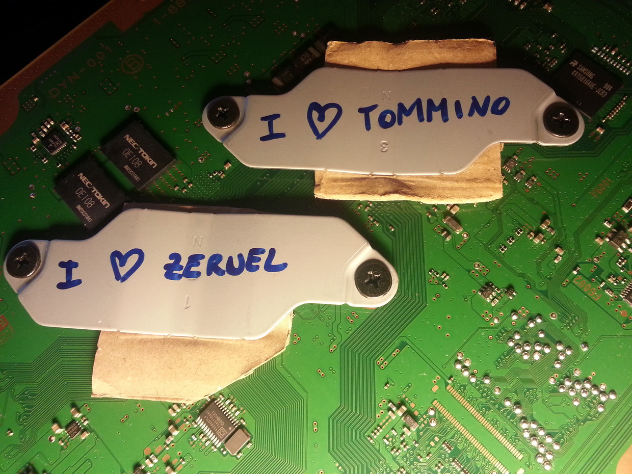

    la ps3 verrà consegnata così
    Anteprime Allegate Anteprime Allegate Remarry slim cech 2104 - bloccato-20141125_222100.jpg

    ... un pò da rikkione
    zeruel85 likes this.
