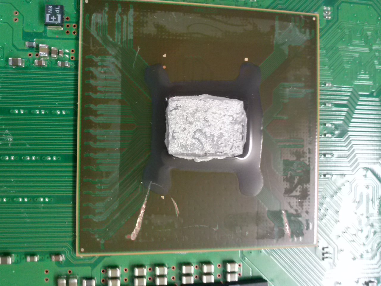

    parliamo di una ps3 slim che non si accende,al power on restituisce 3 bip ma lo schermo rimane nero.
    la smonto e..... sorpresa, qualcuno ha provato a cambiare la pasta sotto i dissipatori :
    ci sono delle piste interrotte sulla cpu.
    ho pensato come ripararla:
    1) swap cpu
    -č fattibile? insiema alla cpu quale altro componente devo sostituire?
    2) ricostruzione piste
    - la vedo molto dura , soprattutto a destra sono davvero tante, e poi non so se ci sono altre piste interrotte anche nel substrato.
    3)la prendo per ricambi e non la riparo
    voi cosa fareste?

    Voto la 3!
    Se vuoi impazzire la 1 con cambio anche NOR e SYSCON come minimo (se non ricordo male)

    ma la pasta termica messa li sul die, di che tipo č???
    Localitā
    La pasta č l'ultimo dei suoi problemi, imho
    from Galaxy NOTE 2
    "... quando il domani verrā, il tuo domani sarā!"
    Open Member L'avatar di Vale
    Feb 2014
    719
    from Galaxy NOTE 2
    coglievo l'occasione della foto per capire il tipo di pasta utilizzata sul die...
