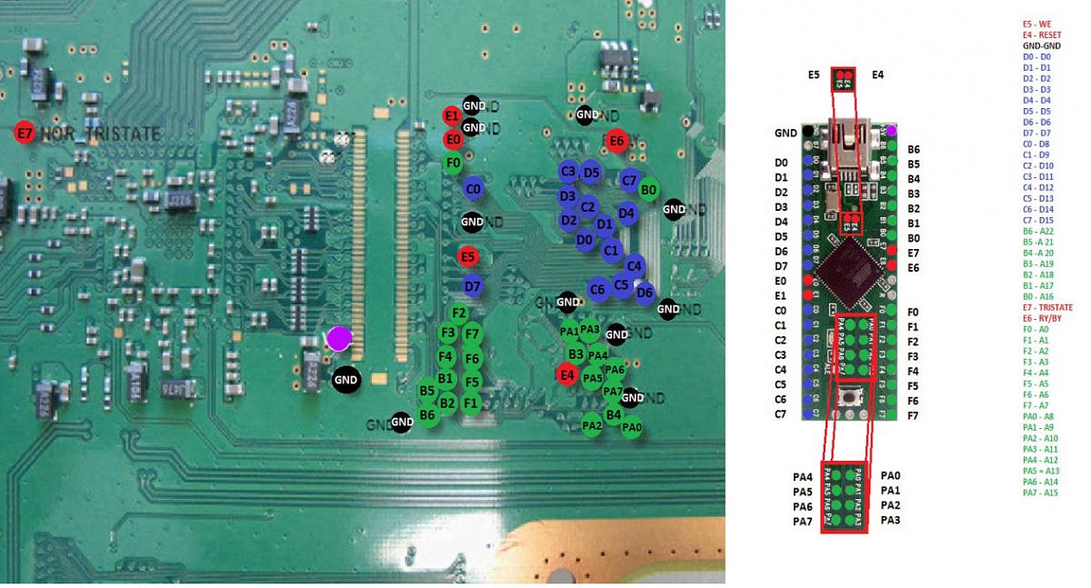

Ho installato un Teensy su una ps3 slim dyn-001, ho effettuato tutti i collegamenti ed alimentato il programmatore direttamente alla scheda madre senza regolatore ponticellando a 3v.
A console in stand by il programmatore non viene riconosciuto dal pc, mentre se avvio la console viene rilevato nelle porte com.
La console a volte si avvia, e a volte si spegne immediatamente emettendo un beep.
Prima di disinstallare tutto e risaldare, secondo voi ci sono dei fili in particolare che devo controllare?
Chiaramente digitando il comando Norway, il software mi da errore.
Ho seguito il seguente schema per il montaggio: (spero sia corretto)
Allegato 18266
2 foto della mia installazione:
