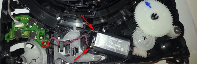

    Che la causa sia forse il motorino grigio prima degli ingranaggi (vedi prima foto post #10)?

    il motorino ha 2 fili...lo smonti e ci attacchi 5v e vedi se gira, cmq secondo me è l'integrato driver che controlla tutti i motori, si trova sulla scheda madre, controlla xchè ha 2 fusibili se ricordo bene, una volta mi capitò una console con meccanica bloccata a causa di un pezzo di plastica finito nel vano disco, aveva fatto saltare il fusibile del driver

    ok proverò a vedere stasera (la prova del motorino potrebbe funzionare con i 3,3v del ck3 secondo te?)
    per i due fuse ho visto su ps3hax e verificherò anche quello [url=http://www.ps3hax.net/showthread.php?t=51795&p=540145&viewfull=1#post540 145]CECH-3003A won't accept disk, motherboard fault - Page 2[/url]
    2,628
    credo che anche con 3.3v gira

    ho saldato i 5v sul cerchio rosso (partendo da un molex inutilizzato del mio pc)
    misurato 5v col tester nei due punti indicati dalle frecce
    risultato non gira na mazza...siamo certi che cambiandolo tutto si sistemi? (pezzo FF-050SB-11170)
    edit: tra l'altro vedo che lavora a 7v, magari i 5v non bastavano?
    Ultima modifica di xboxbs; 08-09-14 alle 22: 56
    2,628
    È il negativo non l'hai collegato?? Cmq staccalo x provarlo

    si negativo era collegato, proverò a smontarlo completamente - comunque guardando alcune specifiche sui vari siti pare che il range di funzionamento sia 2v-8v quindi mi autorispondo che anche con 5v dovrei vedere segnali di vita

    motorino interamente smontato e funge, con i 5v...il caro x-ray ha sempre ragione
