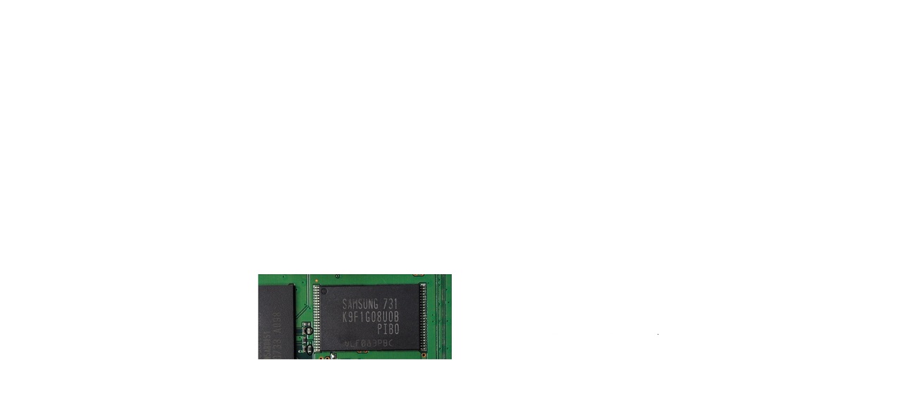

    valore resistenza e condensatore ps3
    valore resistenza e condensatore ps3-sem-001-nands-boardtraces-jestero.jpgmi son saltati via che valori hanno grazie
    Prossima volta magari spieghi che scheda madre hai anche.
    So che è una SEM-001 ma non tutti ci arrivano subito. Devi mettere in condizione gli altri di aiutarti meglio, con più dettagli. Ora mi informo e poi ti dico...
    La resistenza è una 10k, il condensatore è un 10n.
    higu likes this.
    125
    intanto grazie
    125
    un'altra informazione dove posso recuperarla su una ps3 da 80gb oppure su una 60gb
    Il 10n da un Sata Bus Capacitors, la resistenza boh, misurane qualcuna e vedi.
