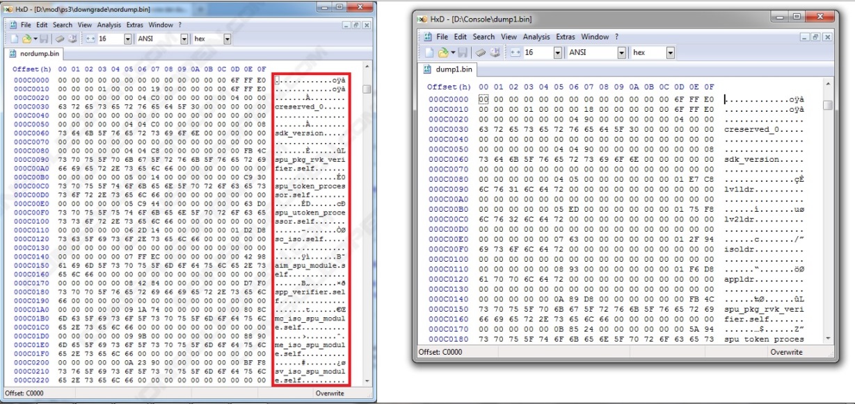

mi rispondo da solo...
Codice:
N.B.: chi di voi proviene da un firmware in cui era stata aggiornata la console ad esempio da un CFW 3.55 ad un OFW 4.31, in uno dei due Ros potrebbero essere presenti delle stringhe differenti, ma è normale, in quanto uno dei due Ros sarà patchato, visto che la console prima dell'update si trovava ad un CFW. In ogni caso, anche se provenite da un OFW, le stringhe potrebbero variare, l'importante è che sommariamente siano presenti i vari nomi dei file per ciascun Ros. Infatti, sia i Ros che i revokation, andranno comunque patchati integralmente, quindi non devono suscitare troppa preoccupazione.
a destra il mio, a sinistra quello della guida di zeruel
sono fuso ormai...
