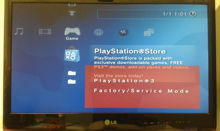

4. avviato la console con la JIG, che resta accesa quindi pensavo che non funzionava il FSM..., ma a video ho...
Allegato 17229
ho provato a spegnere e anche togliendo la JIG, si avvia sempre la xmb in FSM, ed è un 3.55, ma non è il ceckoff, perchè non ho ancora fatto quel passaggio... che faccio?

si dalla FSM, metti nel pendrive il checkoff rinominato in PS3UPDAT.PUP ed il Lv2diag di Jaicrab step 1, inserisci il pendrive nella PS3 (usb di destra) ed avvia la console normalmente
PS: La Ps3 si accenderà sempre in FSM sin quando non utilizzerai il file per farla uscire da quella modalità.

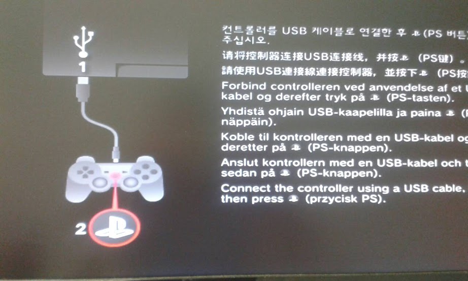

ma all'avvio RSOD.....
acciderboli... allora dovresti essere ancora in FSM quindi prova a fare il fix con il file apposito, mettilo nel pendrive ed assicurati che sia rinominato in Lv2diag.self, poi inserisci il pendrive sempre nella porta più a destra ed avvia la console normalmente.
metto il file lv2diag per rsod fix, nella pennetta, collego alla usb, accendo normalmente, dopo il bip iniziale, ne fa un'altro e a video compare...
Allegato 17230
Che faccio, continuo con la prima configurazione e poi la spengo?
YESSS
si è configurata, siamo in un 3.55, l'ho spenta, e senza niente usb, si avvia normalmente!!!
