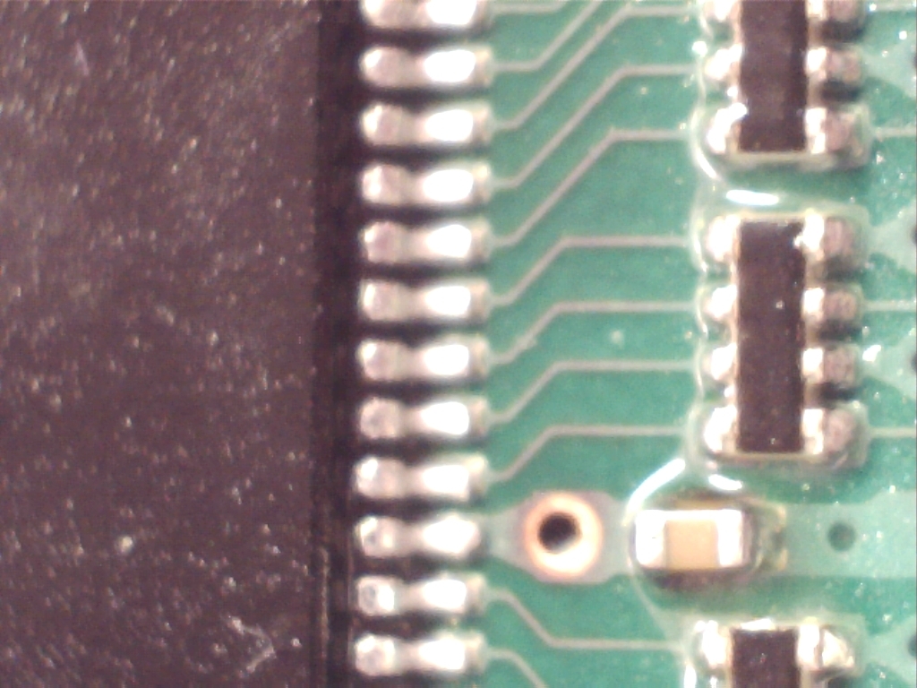

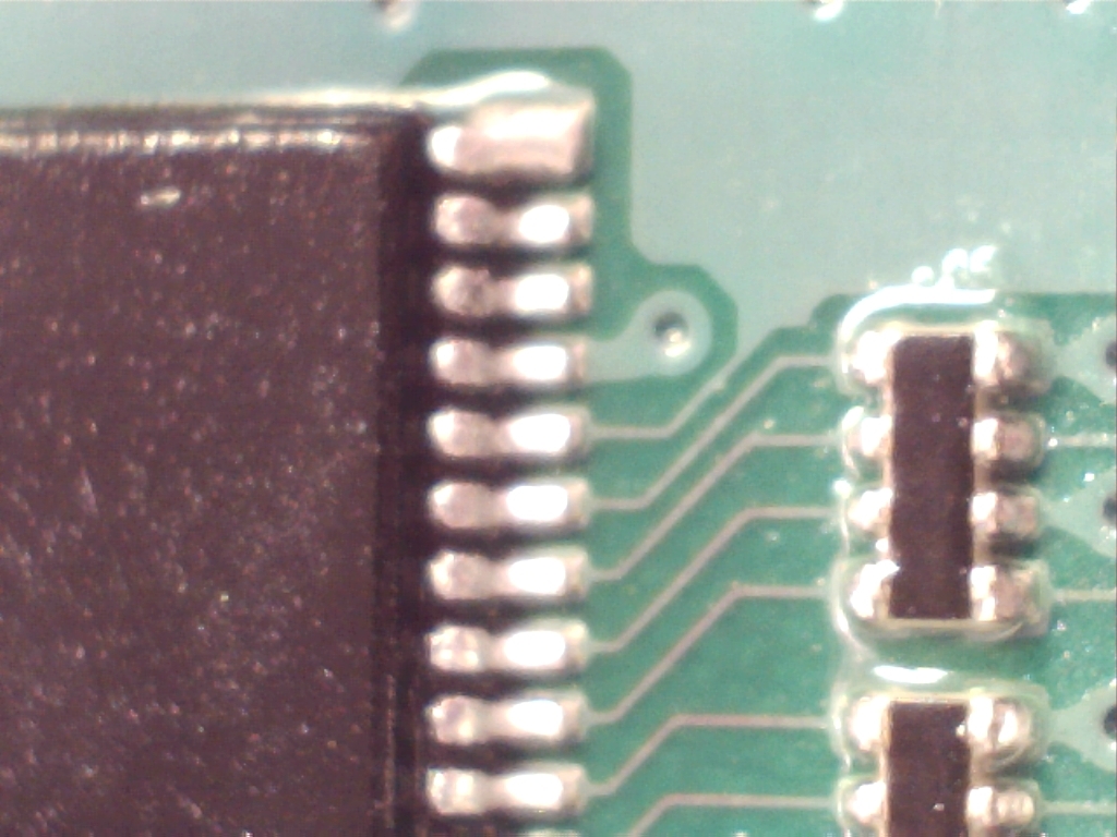

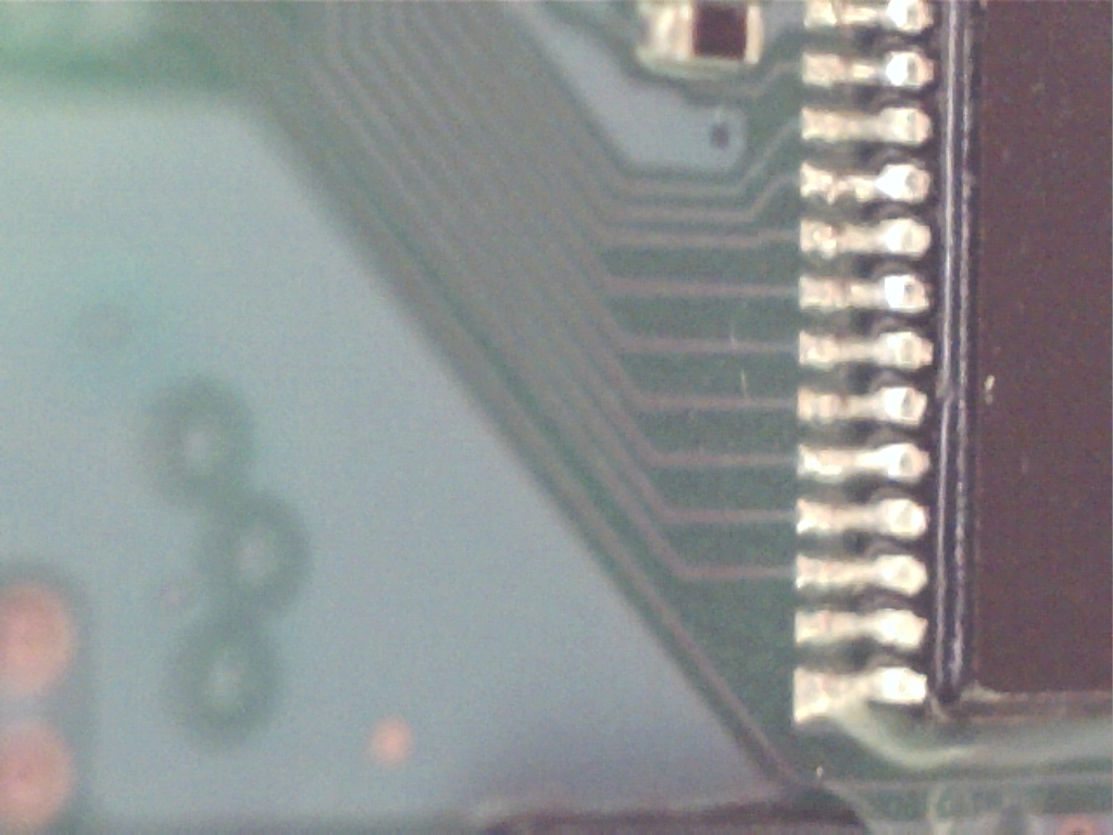

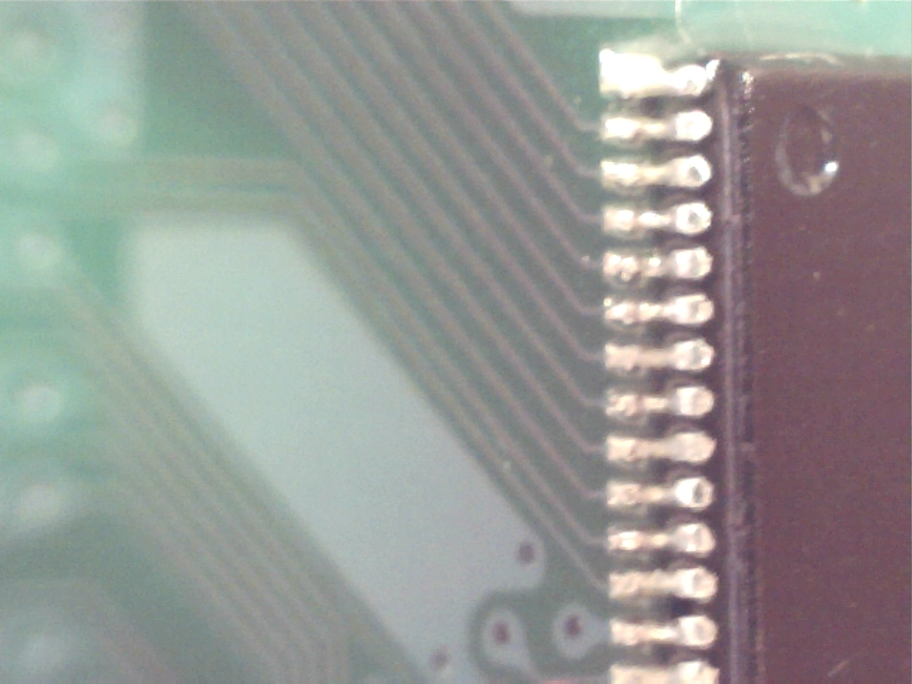

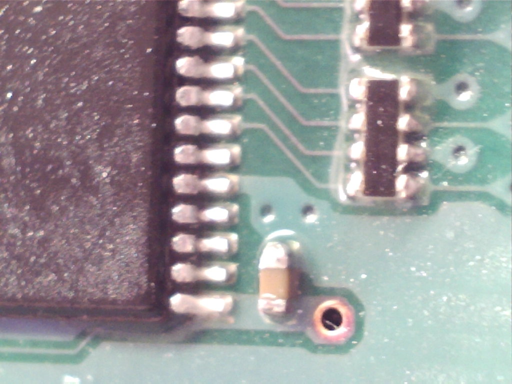

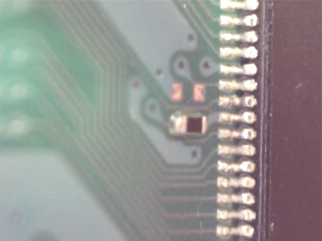

Saldature riviste, stesso problema... ci sono pin su cui focalizzare l'attenzione?
Posta delle foto della nor saldata :)
Sembra perfetta.
Confermo... cmq di solito quando fa così i problemi son 2:
- saldata male
- scritta male
A volte sembra saldata bene ma in realtà di con dei pin che non fanno ben contatto... NOn ci sono pin in particolare... son quasi tutti vitali
eh lo so, ma l'occhio non conta in questi contatti!... :)
