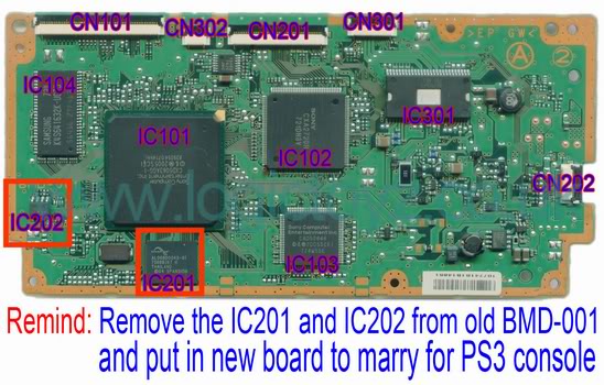

    il remarry(associazione) via software lo puoi fare tranquillamente una volta che sei al 3.55 che sia ofw o cfw seguendo la guida di titty
    [url]http://www.consoleopen.com/forum/tutorial-hardware-ps3-ps3-slim/2151-tutorial-guida-alla-sostituzione-del-bd-drive-su-ps3-fat.html[/url]
    -Dopo l'associazione PUOI installare qualsiasi cfw il lettore rimarrà al suo posto(salvo malanove persistenti)
    -Per spostare la key su di un'altra logica non deve prendere il chippone nero.
    La logica nuova e funzionante ovviamente dovrà essere dello stesso modello... ecco un'immagine dei due componenti che dovrai spostare sulla nuova logica.
    Nome: re.jpg
Visite: 112
Dimensione: 65.3 KB
    Quello sull'estrema sinistra...e poi il chip piccolino(NAND) marchiato spansion.
    Altra guida su come fare
    [url]http://www.consoleopen.com/forum/tutorial-hardware-ps3-ps3-slim/628-guida-fix-ps3-bluray-errore-80010017-a.html[/url]
    Buona fortuna ..!!
