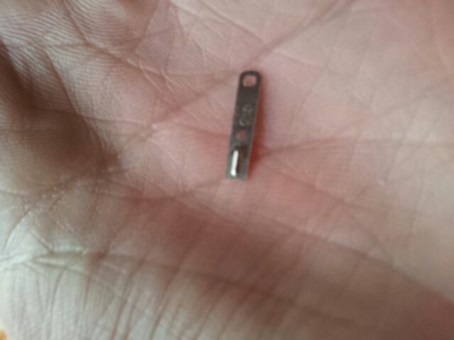

    Mi sono accorto che e 'avanzato questo.ma non ho visto dove era messo.

    2,628
    R: cambio lente a ps3 slim
    Quello blocca l'asse su cui scorre la lente

    Dici quello che e' bloccato dal fermo fatto in filo di ferro ?

    Uno due due assi parallele(i binari se vuoi) su cui scorre la lente, è molto probabile sia quella la causa

    Azzo non ricordo propio di aver visto come era messo.ora smonto. Tutto di nuovo
    2,622
    risolto ragazzi,c era un binario fuori posto.
    cmq quel pezzettino non ho capito dove andava e non lo messo.
    funziona alla bene.
