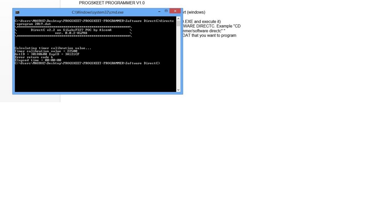

    Salve, ho messo il bitstream 2019 solo per nand col programmer da riga di comando.Dopo 2 minuti mi appare la scritaa success....

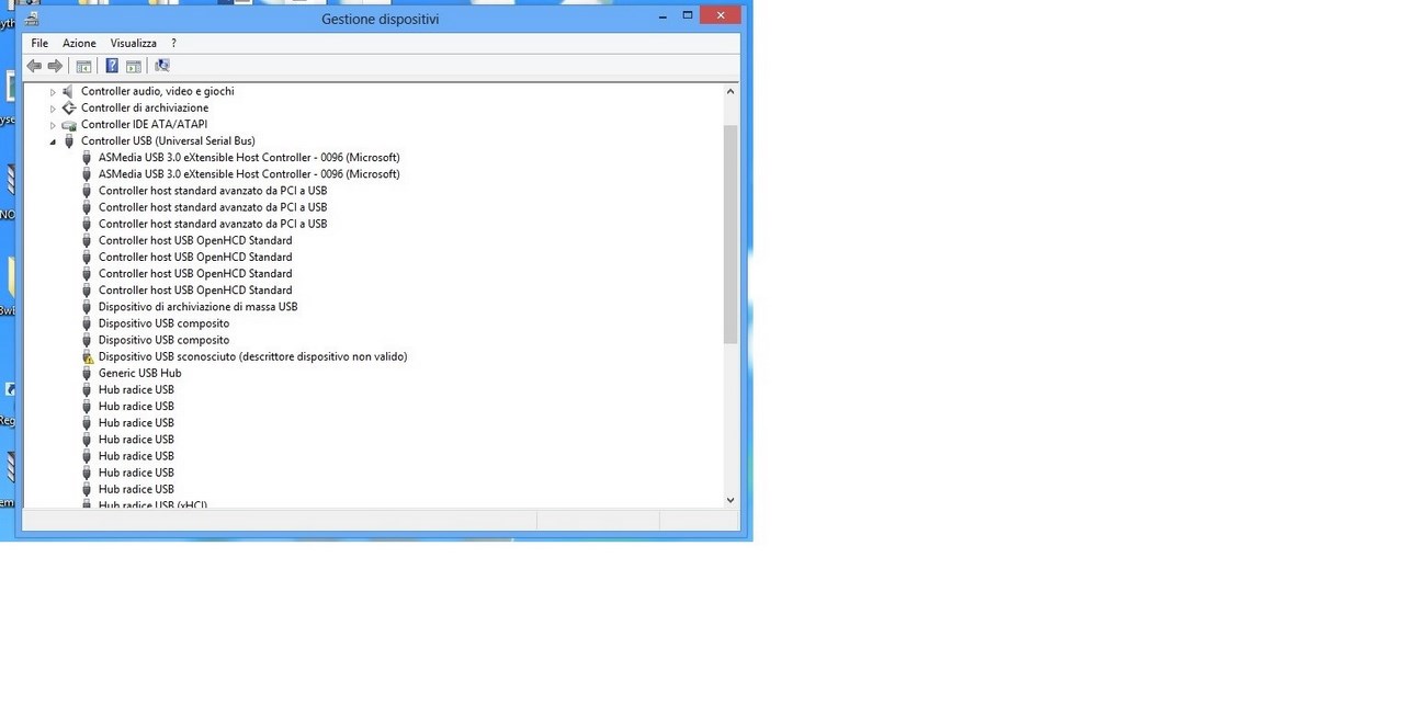

    Tolgo il programmer, rimetti la slave board e usb non riconosciuto.In gestione periferiche dispositvo non riconosciuto (descrittore dispositivo non valido).Se lo collego al programmer invece me lo vede correttamente come UsbXpress device.Come si può sistemare sta faccenda?

    Le immagini di ciò che mi ritrovo.Ora nemmeno lo riprogramma più

    Hai provato a reinstallare i driver con il programma della guida di Titty?
    I vecchi bitstream richiedono dei driver, quelli nuovi ne richiedono altri, ora che driver hai messo?

    Prima non so che bitstream avesse, poi ho messo i 2019 solo per nand e non mi ha più riconosciuto il progskeet, poi sono riuscito a rifare la programmazione con i 1647 per NOR, ma stessa cosa.Ho i driver che sono dentro a winskeet 111205.Si ho provato anche con zadig, ma non li installa mi da errore perchè non trova il progskeet ma dispositivo sconosciuto, ho provato anche altre porte usb e un altro pc

    Gestione dispositivi, tasto dx e scegli disinstalla, poi rimuovi completamente in modo da eliminare il driver, poi usa zadig
    Scollega tutte le altre porte usb

    E' che ha flashare bitstream funziona senza problemi.Nel triangolo giallo dove mi da il problema con il drivr, mi fa solo disinstallare, non c' è da mettere la spunta su elimina anche driver, comunque lo disinstallo e con zadig che driver dovrei installare per i bitstream 2019?Se non collego il prog(che poi mi da errore ) zadig non trova nulla.Intanto grazie

    Ce ne sono 2 di driver quello che usa zadig è libusb-win32 l'altro è winusb in base ai bitstream devi cambiare driver e winskeet il 2019 richiede winusb
    Nella disinstallazione ti dice se vuoi solo disattivarlo o rimuovere il driver, tu scegli di rimuovere il driver, appena lo ricolleghi fai annulla e installazione manuale

    Si, ho messo quelli rimpiazzandoli con zadig, ma mi da sempre lo stesso problema, provato anche 2 diversi flat, comincio a pensare sia la slave.Se collego solo la slave alla usb dovrebbe riconscere qualcosa oppure no?
    In programmazione funziona, quindi direi che programmer progskeet e flat sono a posto.
    Provato regolatore e resistenze che si trovano sulla slave e sono a posto, ho un dubbio sul regolatore.Col puntale nero sulla parte grossa che fa massa del regolatore su un pin mi da +1,73, sull' altro - 3,3.Non dovrebbe darli tutti e due positivi?Qualcuno che ha la slave progskeet potrebbe verificare?Anche se non adesso.
