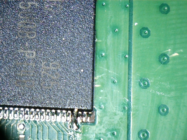

    ora dissaldo la nor e ricontrollo bene tutti i pad, l'unica paura è che così facendo ne potrebbero saltare altri.

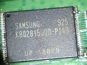

    sto trapiantando una samsung k8q2815.....

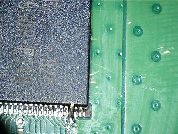

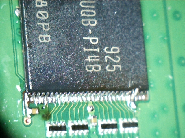

    sulla flash sono saltati 2 pin il 28 e il 29 il 28 non seve adf una cipa il 29 è Vio (recuperabile).
    il problema e che si sono trappate 3 piazzole sulla montheboard che corrispondono a :
    56= NC
    55= NC
    non vengoono sfruttate per la 128
    53= BYTE
    la piazzola 53 è saltata quindi non arriva alimentazione al byte.
  13. #33
    ita
    924
    ho alimentato il byte con il via che segue il pad 53, x il 29 ho fatto kamikaze style ed ho saldato anche quello.

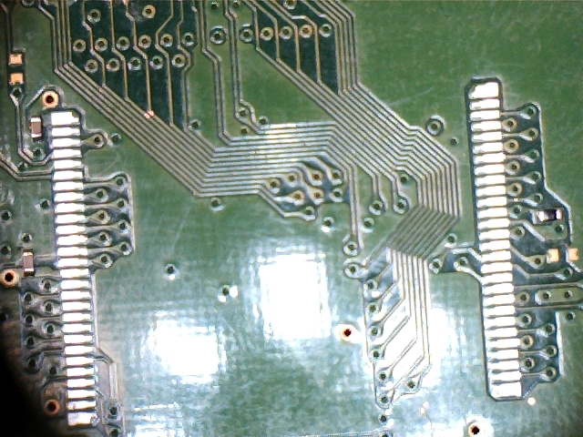

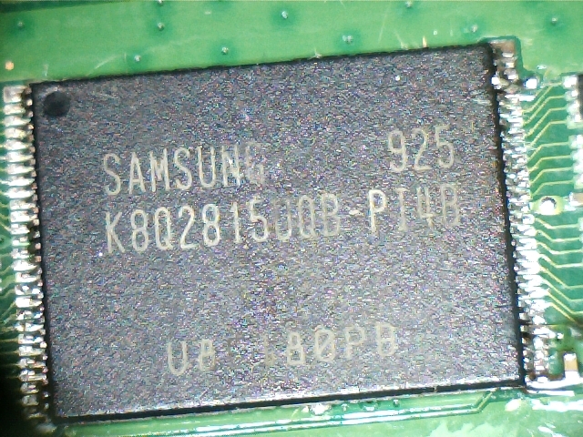

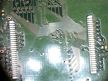

    rieccomi, ho flashato la nor samsung con il dump originale della spansion e l'ho risaldata sulla piastra,nelle foto che seguono potete notare i 2 bridge tra il via dell'alimentazione ed il piedino (byte n.53) e vcc e il piedino 29. infine per chi volesse dissaldare nor o nand che sia, una foto della piastra da cui ho dissaldato la nor samsung e come dovrebbe venire il lavoro .

    ragazzi è rinata, dopo varie peripezie la console ha un cf 4.40 rogero 1.03.
    il problema era la nor, o meglio i pad sulla piastra, ho fatto vari bridge ed è andato tutto a posto, se qualcuno ha interesse posto delle foto.
    grazie a tutti per il supporto e l'aiuto morale che mi avete dato.
