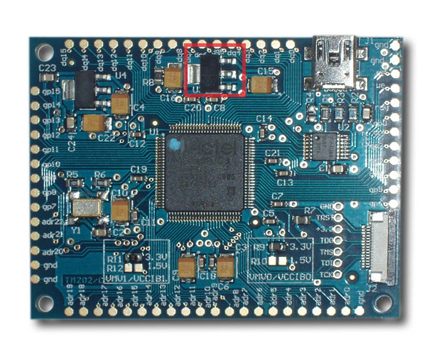

    ho capito perche la clip non veniva letta, ora mi serve il votro aito ,quando provo ad alimentare la mobo con i 3,3 volt del progskeet questo si riscalda.
    se rimango il dito sotto atmel per 3-4 secondi si ustione e mi rimangono le piste sul ito come un tatuaggio è normali che si riscaldi cosi'?

    Non è assolutamente normale che il progskeet (e qualsiasi circuito elettronico) riscaldi così tanto e quando la mobo è in standby il progskeet non viene alimentato.

    Il progskeet 1.2 è già alimentato, quindi immagino che anche il 1.1 lo sia. Se tu dai ulteriore tensione lo fondi, infatti non è affatto normale che scaldi così tanto..
    Anche io come carlo non ho capito la tua frase delle Effe..
    EDIT: forse ho frainteso la storia delle alimentazioni, ma non è comunque normale che scaldi tanto.

    ora sto vedendo che se collego usb dopo alcuni minuti riscalda questo componente:progskeet 1.1-progskeet111.jpg

    il progskeet collegato usb non scalda molto si scalda leggermente U3 ma leggermente si avverte pochissimo mettendo il dito sopra.
    quando provo a fare flash con la clip si scalda ancora U3 ma non in modo esagerato mettendoci il dito sopra si avverte che si e scaldato ma non d'à fastidio.
    Il problema è quando provo ad alimentare la mobo con i 3.3 volt del progskeet li avviene il surriscaldamento .
    Ultima modifica di jiro180387; 10-01-13 alle 01: 01

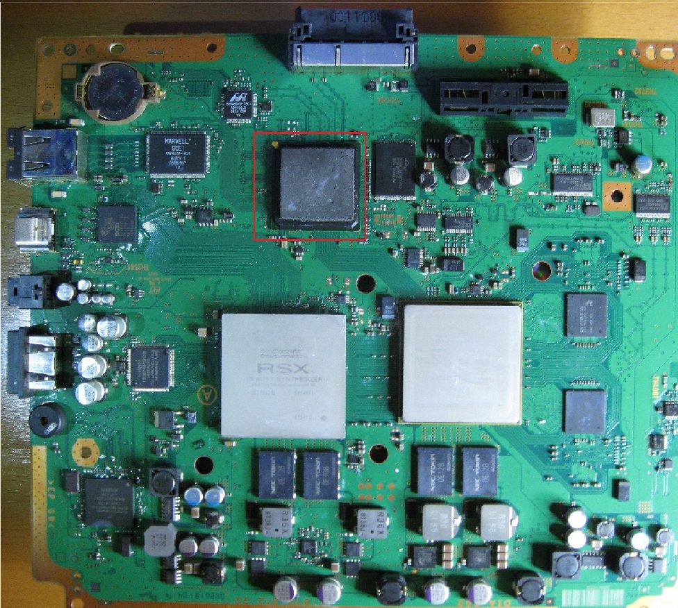

    poi un altra cosa ho collegato la mobo ai 3.3 volt ATX e la GND sempre alla massa ATX ho notato che il componente vicino alla flsh quello quadrato sony entertainment CX......
    riscalda è normale?
    chiedo consigli e un aito er verificare se la ps3 è buona o si è fritta.
    la mia è una CECHK04
