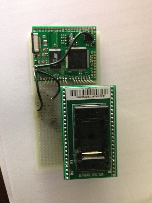

eccomi per adesso ho solo istallato il tutto , mi manca una resistenza e da finire alcune cose come il taglio della millefori "troppo grande "
e lunedi' inizio dei test veri e propri , dato che nessuno ha usato thunder , voglio provare proprio con quello !
lo zif l'ho ordinato e appena mi arriva farò una bella istallazione del progskeet 1.2 , ovviamente il tutto è in fase di test solo su nand perchè su nor uso solo ed esclusivamente quel gioiellino del teensy++2.0
questa è la foto della mia istallazione da finire e ultimare !spero sia venuta bene!

Molto bella, pulita e ordinata, complimenti! :)
Grazie zeruel ! Devo finirla ancora e testarla per bene

ps: togli il vcc hai 5v dell'infectus
Mi manca la resistenza , devo comprarla lunedi'.
E avevo in mente di mettere un regolatore
non serve il regolatore li hai gia i 3 v sull'infectus al max ti servira un diodo (ma solo se devi fare su sue basette nand per leggere e scrivere tutte e due le nand)
Be' certo l'idea finale era anche di poter fare la dual !

Sei sicuro che la scrittura avvenga correttamente?? hai provato a leggere il contenuto di ciò che hai scritto e confrontarlo con il file di origine?? A me in scrittura continua a dare errori anche con xavbox...
Poi ho notato che non alimenti il chip con i 5v..... strano che ti funzioni...valli a capire questi chip!!!!

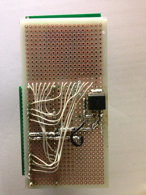

Ecco le mie foto ho preso la 5V dall'infectus e portato a 3V con un 1086-33 preso da una xenon, legge e scrive che è una meraviglia :)
Allegato 10073Allegato 10075
