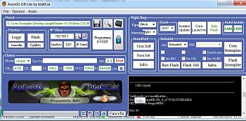

    questa è la foto di autoGG
    scusate le domande da ignorante....purtroppo se sapevo come leggere la nand da autoGG non lo chiedevo proprio,se l ho chiesto è perchè sono in difficoltà...grazie per la vostra pazienza,e spero che l imamgine possa risolvere ogni dubbio!

    12625, devi leggere CF e CG.

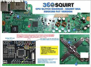

    adesso sono andato a controllare le saldature,e alcune le ho rifatte, ma una saldatura mi sta dando problemi, nel punto indicato con POST in questa fiugra
    la mia jasper non glitcha-squirt.png ieri saldai senza nessuna difficoltà ma adesso siccome il filo si era dissaldato ho cercato di saldare ma lo stagno non aderisce,devo usare del flussante??
    io ci sono andato piano xkè ho paura di rovinare tutto...
    aspetto vostro consiglio ...grazie

    Certo, usa un pò di flussante

    in quel punto è normale perchè anche le saldature della MS fan schifo,o usi flussante o stagno multicore con flussante integrato
