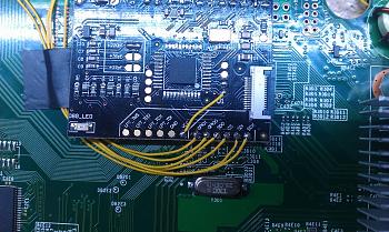

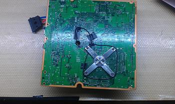

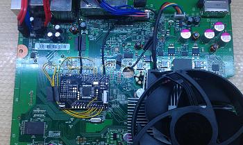

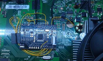

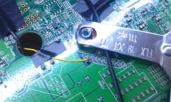

    2,950
    non è andato nulla è solo che cerca di leggere una nand con xell scritto dentro, posta delle foto della tua installazione e mi raccomando, non perdere assolutamente i due dump da 16 mb che hai fatto all'inizio !

    ecco le foto finalmente
    xbox slim aiuto rgh-11.jpg[ATTACH=CONFIG]7093[xbox slim aiuto rgh-13.jpgxbox slim aiuto rgh-14.jpgxbox slim aiuto rgh-15.jpgxbox slim aiuto rgh-16.jpg/ATTACH]
