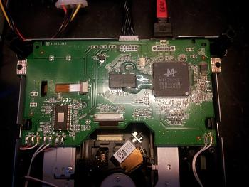

    Foto del PCB
    Regular Member L'avatar di Strady77
    Reggio Emilia
    256
    Ecco la foto del PCB il lettore è un Benq Spoofato come liteon 83xx
