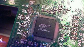

    Io faccio sempre kamikaze sia di mxci che winbond. La matita nel foro funziona solo se la scheda viene rilevata ma ha uni status strano tipo 0x0E invece di 0X0c rimane sul 0x08c. In pratica serve solo se hai forato un Po troppo. Se non viene + vista la pcb o la vede e scrive ma poi non legge non serve a nulla. E molto + semplice forare che il taglio piste,

    Il taglio ha di negativo che richiede + tempo ha maggiori rischi e se devi rifare la mod va rifatto. Il kamikaze lo fai una volta e basta. Mi sono capitato 16d4s con taglio piste e lt2.0+ da aggiornare a lt3,0+. piuttosto che ricucire e tagliare gli ho fatto il kamikaze. Con il template ci metti 5 minuti di orologio a forare l MT.

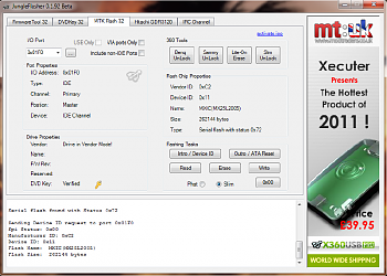

    No, se mxic dvi usare la resistenza ed il taglio piste.
    The proof.
    8,271
    Si, Bac, ma scusa, perche' vuoi bucare se puoi sempicemente saldare e tagliare una pista?

    Per la matita serve una micro mina HB da infilare nel foro del kamikaze e ruotare rilasciando un Po di grafite nel fori che essendo conduttiva permette di ripristinare uno dei microfilmanti danneggiati da un foro troppo fondo sull MT. Ma funziona solo se non riesci a scrivere sulla pcb a causa di status spi strani. Se invece hai esempio un foro grosso ma che ti da cmq spi unlocked 0x0 non serve a nulla la matita. La pcb si legge e scrive ma attaccata al lettore da soli apri e chiudi come i liteon fat con ottica bruciata per intenderci...
