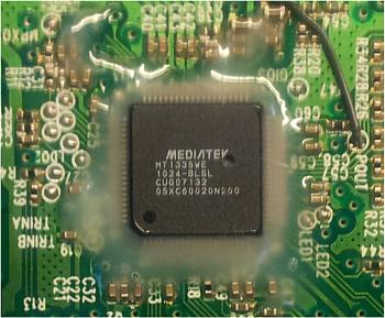

    cmq metti una foto del buco

    In allegato la foto del foro

    scusa ma le linee??

    Le linee erano appena accennate e tra xray, toccate varie e foto scadente non si vedono.
    guerrierodipace
    è sfocata e con un alone scuro all'interno della cavità
    si dovrebbero vedere anche i fili all'interno e non si vedono
    a naso sembra troppo profondo
