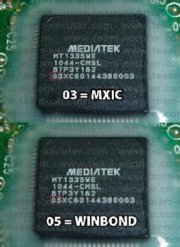

    una domanda ti vede una winbond oppure mxic ??
    ti linko come vederla ad okkioled lampewggia dopo aggiornamento 3.0-flash-lettore.jpg

    Lo vede come Mxic
