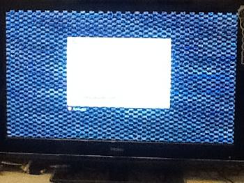

    salve, durante l'ultimo aggiornamento la mia console (con xkey) si è bloccata con evidenti artefatti grafici. Vi allego la foto di quanto successo.
    Ora non so se questo è colpa dell'aggiornamento oppure è dovuto ad un problema di saldature della gpu o della gpu stessa. Certo PROPRIO stavo facendo l'aggiornamento...
    Raga cosa devo fare...spegnere, riaccendere? Buttarla? Cosa dite?Durante aggiornamento della dashboard...FREEZE e BOOM!-foto.jpg

    dimmi che versione di console hai...
    slim o phat?

    è una STRAMALEDETTA phat...

    se vecchia phat.....xenon zephry falcon...sembra proprio che sia andata la gpu
    puoi tranquillamente..spegnere ed accendere
    metti la pen usb della dash incriminata....in caso voglia continuare l'aggiornamento...

    l'ho riaccesa. si è bloccata durante il caricamento del logo iniziale. sembra proprio la GPU. però che coincidenza con l'aggiornamento...

    per dirtene una....
    mi è successo un paio di volte quando finivo di moddare il lettore...
    pensa te..cosa dovevo dire al propretario...

    immagino...cacchio...tu pure quindi penso sia solo una coincidenza...

    sicuramente...quindi o la fai reballare o la butti xD
