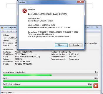

    Sta di fatto che ho provato entrambi i metodi (e non solo), ma purtroppo il risultato è lo stesso, ovvero:
    Problema con Masterizzatore IHAS 124B per Giochi XBOX-52abaaa057b67c195802378b7d2b3309_xl.jpg
    Come si vede in foto, arrivo intorno al 50% della masterizzazione del DVD Dual Layer Traxdata e mi riporta il summenzionato errore.
    Non so più cosa fare visto, che ho già bruciato 8 DVD cambiando diverse volte le impostazioni di IMG Burn.
    Grazie a tutti

    sbagli supporto utilizzato
    Appunto hai letto tutto e poi usi i traxdata? Si usano i verbatim
    OK, allora provo con i Dvd Verbatim.
    Ma quali in particolar modo?
    Grazie
    COme scritto sul mio tutorial i verbatim MKM003
