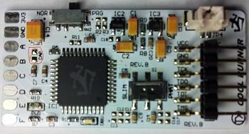

    Salve come da titolo ho una jasper 16 mb che non ne vuole sapere di glicciare,ho usato tx coolrunner rev b
    e fatto tutto con j-runner programma fantastico ma nononstante tutto non ne vuole sapere ,chiedo a voi esperti che ne pensate? qualche idea ? aspetto con fiducia

    Foto installazione.

    classica del tx come da schemi appena posso la faccio

    ho provato anche rgh2 ma nulla neanche dopo un quarto di ora non so più che fare

    RGH jasper non gliccia-coolrunner-front.jpgdiciamo che in parte ho recuperato cpu e dvd key ma nonostante tutto una sola volta ha glicciato ma dopo niente più infatti rimesso nand originale led rossi ,in pratica ho letto una guida su questo forum che adesso non trovo,e ho ponticellato i due punti proprio sopra la lettera A dove cè scritto cap ed ha glicciato ma dopo non ne ha voluto più sapere anche perchè i due ponticelli li avevo fatto con un cacciavite poggiato sopra ed ha funzionato dopo li ho saldati e da li in poi niente di niente messa nand originale e led rossi .che faccio la butto?

    Serve errore secondario e le foto della tua installazione..
