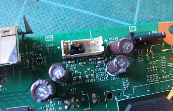

    ragazzi è da un paio di gg che sto sbattendo la testa su una jasper che mi è entrata senza lettore ho dovuto fare il rgh1 per recuperare tutto.
    il rgh va da dio ma sto impazzendo a abbinare un liteon.
    presentava un piedino rotto del componente evidenziato in foto. l ho saldata.
    provando tutti i modi per fare il fw ma se metto il lettore mi da led centrale lampeggiante e dalla console non apre il carrello.ma dal ck3 si.
    che puo essere ora chiedo a voi l aiuto.
    grazie

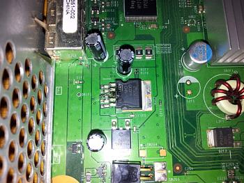

    i da ck3 nessun problema da console problemi?
    se si guarda bene il punto dove va collegato il cavo di alimentazione dell lettore
    se non ho capito male parli di quel piedino li?
    qundi da ck3 nessun problema da console problemi?
    se si! guarda bene il punto dove va collegato il cavo di alimentazione dell lettore
    la foto è molto piccola marcus !!
    scusate il doppio post ho sbagliato
    sorry!

    Ciao scusa ero fuori casa e con poca copertura internet
    Si È un piedino di quel componente. Gli ho
    Saldato un reofaro magari dopo gli metto un pezzo
    Di awg e vedo se cambia qlc
    si ma volevo capire se fosse un piedino dell alimentazione lettore, perchè la foto è davvero piccola !!!
    comunque se hai provato con ck3 e non ti ha dato problemi sarà sicuro quello al 70/80 % vedi al limite posta
    per il ihas ? hai avuto problemi? non mi hai fatto sapere più quindi presumomtutto ok!!!!
    2,622
    per l ihas ti ho scritto nella tua inserzione di modder.
    cmq nessun problema.
    per il lettore si è un piedino di quel componente cerchiato in nero.

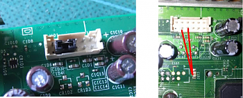

    Da qua forse si vede meglio.

    c è qlc modo per testare sto maledetto componente..
    o se qlc sa come si chiama...
    grazie
    2,622
    qlc puo confermarmi che il piedino centrale conduce a massa perchè controllando con il tester bippa toccando lo zoccolo grande nella parte di dietro del componente.
    2,622
    Controllando con il tester ho notato che più pin
    Del cavetto del lettore hanno continuità con quel
    Piedino rotto .é questa la situazione.
    Che dite?

    Allora, quel pin è corretto che vada a massa... controlla che gli altri 4 (non quello grande sopra) non vadano a massa...
    Quel pin non è rotto, ma è collegato alla motherboard tramite la grande piazzola che sta sopra al componente...
    Il problema è che potrebbe essere morto il componente dato che vedo una bruciatura... provalo a sostituire...
    I miei piccoli:
    HDD
    HDD
    HDD
    2,622
    Ciao grazie.
    Allora gli altri pin non conducono a massa
    Quella bruciature é che avevo saldato un ponte tra
    Il pin rotto e la piazzola subito sotto.
    Però mettendo il puntale sempre su quello
    Rotto é controllando il cavetti del lettore me ne trovo
    Molti che conducono a massa.
    È normale?
    Ti ringrazio

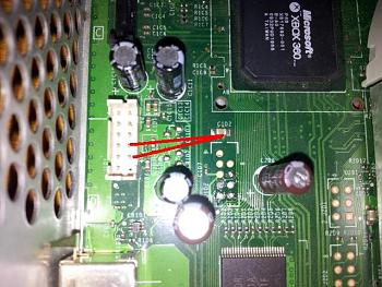

    we marco allora, il fatto che il led centrale lampeggia vuol dire che il lettore nn viene riconosciuto dalla console...!!!se da ck3 funziona, potrebbe dipendere da uno dei pin che rileva lo stato del lettore sulla console, che nn tocca bene e di conseguenza ti fà sto giochetto!!!in primis cambierei il flat di alimentazione del lettore sulla console...
    Se poi nn si risolvi manco così, potrebbe essere il southbridge...ma nn penso...
    come primo test fai questo..!!
    ponticella i pin come da foto
    se il led centrale nn s blocca allora il problema è sulla scheda madre, mentre invece se si blocca allora devi lavorare prima sul flat dell'alimentazione del lettore, e poi sul firmware stesso

    ho provato come dice nexus ponticellando il 2 e 3 piedino della fila verso l interno della scheda madre. ma nulla il led continua a lampeggiare....

    allora il problema marco secondo me è sulla scheda madre...deve bloccarsi il led una volta fatto quel ponte...la vedo dura
    2,622
    amico mio ho paura che sia il soutbridge...
    giusto per conferma erano quelli i piedeini da unire vero?
    Vip Member L'avatar di nexus
    Basilicata (MT)
    1,947
    si proprio quelli!!!se li ponticelli il led centrale deve smettere di lampeggiare!!!lo fà?
    2,622
    No .
    Nella foto di prima dove si vede il componente senza
    Un piedino io gli ho fatto un ponte tra la piazzola
    Grossa che ha alle spalle e il pad dalla scheda madre
    Ho fa bene?

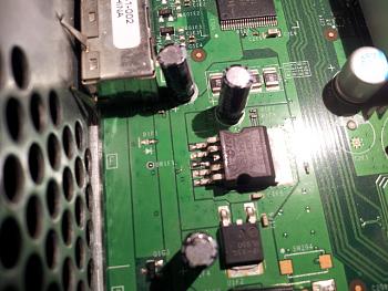

    fai come da foto marco
    penso che non è difficile fare questo ponticello...mannaggia a te
