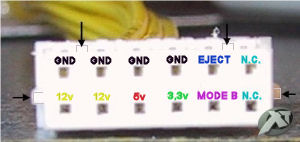

    allora controllando con il tester il connettore del lettore
    sia la 12 ,la 5 e la 3.3 arriva dove c è il pin del eject mi da solo 0,44 neanche 1 v. che valore deve dare questo pin.
    grazie amico mio...

    il mode B che valore ha??
    2,622
    ciao carissimo ti ringrazio del tuo interesse...sei sempre disponibile...
    veniamo al valore del modeb nullu mi da 0,01 su scala 20v mi sa che c è qlc che non quadra....
    grazie amico.....

    Allora ragazzi con questo problema al soutbridge come si
    Risolve?
    2,622
    che dite allora ragazzi??
    Lo devi cambiare... non puoi risolverlo...
    2,622
    quindi le prove che ho fatto io ponticellando i due piedini danno la conferma.
