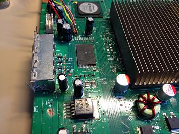

    Ho provato a dissaldare e risaldare i fili sulla main del nand X ma con AutoGG la Nand non viene rilevata mentre con NandPro dice controller non rilevato...quindi potrebbe essere che cè un problema con il Nand X e non la mainboard?
    Posta delle foto.

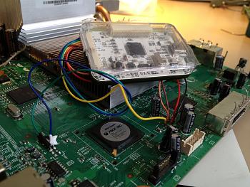

    Ecco la situation
    272
    Citazione Originariamente Scritto da ManuelX Visualizza Messaggio
Nome: fotowgh.jpg
Visualizzazioni: 21
Dimensione: 338.5 KB
    Ecco la situation
    Come ti dicevo per email conviene una foto dove si vedono meglio le saldature, ma forse ne hai qualcuna così così, ma potrebbe anche essere andata la console, alla fine originale con i dissi rimessi ti si accende senza problemi?
    PS accanto al chip hana che ti è successo o.O? hai saldato qualcosa?

    Carissimo Andre no no è un gioco di luce vicino al chip.
    Comunque tra poco provvedo a riportare le foto dettagliate.
    Comunque le saldature le ho rifatte ieri sera ...ma niente da fare.
    Per quanto riguarda la console si avvia normale ma schermo nero..poi ventole s palla..
    Ultima modifica di ManuelX; 21-09-12 alle 15: 55

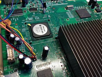

    Rettifico la console se montata e stretta bene con viti ecc nella scocca si accende con ventole a velocità normale e son già 5 minuti almeno che va così però ASSENZA segnale HDMI..
    Per quanto riguarda il tipo di prima non ha fatton in tempo nemmno a leggere la NAND (dice) perchè dopo ha presentato i seguenti problemi...
    Posto le nuove foto

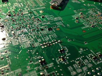

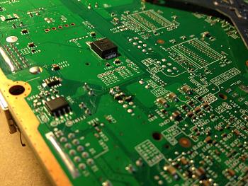

    Posto le nuove foto
Nome: img0455l.jpg
Visualizzazioni: 14
Dimensione: 362.6 KB
Nome: img0454fw.jpg
Visualizzazioni: 15
Dimensione: 398.9 KB
Nome: img0453e.jpg
Visualizzazioni: 14
Dimensione: 351.4 KB
Nome: img0452g.jpg
Visualizzazioni: 12
Dimensione: 177.1 KB

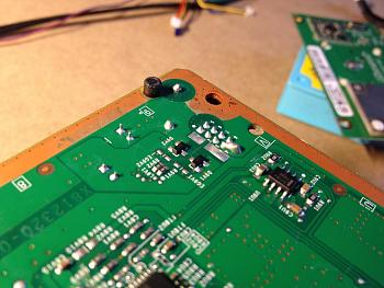

    Intanto hai uno sprazzo di stagno qui
    Stacci attento, prima che vola in giro e crea un corto. le foto del sotto?
    Perchè li vedo strani i collegamenti.
    PS la piazzola in D1F1 non mi convince. Vediamo che ti dicono gli altri nel frattempo
    EDit: anche se interrotta la D1F1 non porta niente da nessuna parte, e forse era solo la foto che mi sembrava strana.

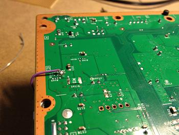

    La piazzola D1F1 l'ho pulita io stesso in quanto era presente tutta la lacca e non so che strano "pastone" avesse fatto il tipo.
    Per quanto riguarda il contatto in sè ho già provveduto a riprendere il punto da sotto la main

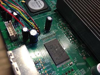

    l'immagine sopra la posto per chiedervi se è normale che lo stagno interessi entrambi i punti 3-4 giusto per scrupolo
