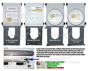

    Il problema è che non so che lettore ho! Come faccio a saperlo?
    3,033
    ecco come puoi fare..dalla forma dei carrellini
    X360 modificata.. ma con che modifica?!-xbox_360_dvd_model_identification.jpg
