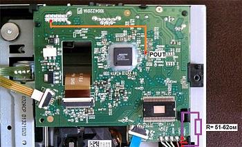

    Probabilmente hai fresato troppo o in posizione leggermente errata andando a tagliare qualcosa che non andava tagliato all' interno della MT, prova ad eseguire l' eject fix che trovi la guida nel sito cercando di variare di poco i valori della resistenza

    con il fix della resistenza suppongo che risolvi ben poco questa volta.....

    prova a collegare un' altro lettore alla xbox e vedi come si comporta,questo e' il fix che puoi provare per risolvereproblemi 0272 winwond-slim_fix-eject-closing.jpg
