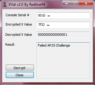

    Ho fatto un controllo con Xval e questa è l'immagine dell'analisi:
    Uhmmm....non sono molto ottimista!

    Concordo con il pensiero di Zereul85,ma sembri proprio flaggato
    Se hai cpukey crea una retail e ricontrolla,il flag dovrebbe sparire,ma non collegarti al live prima di aver sistemato il problema
    Se non hai cpukey crei l'ecc,recuperi la cpukey,crei una retail,la scrivi e hai finito.ora la tua xbox e' originale e senza flag
