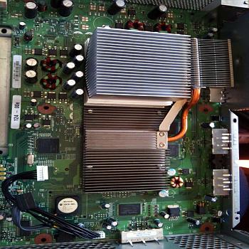

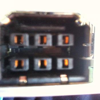

    secondo voi che scheda è? jasper o falcon?
    la scheda sulla quale vorrei fare l'rgh è questa....secondo voi è una falcon o una jasper? la nand è 16 mb, la data di produzione mi dice 20/01/2010, ma l'alimentazione non mi convince...sembra una falcon a tutti gli effetti spacciata per jasper...attendo vostri parerisecondo voi che scheda è? jasper o falcon?-scheda-madre.jpgsecondo voi che scheda è? jasper o falcon?-uscita.jpg

    Il connettore è di una falcon
    E' una Falcon se ha l'hdmi, altrimenti è una Opus.

    vuoi la certezza sicura? apri la nand con 360 Flash tool

    allora c'è scritto 12v 16.5 A....uscita hdmi = falcon giusto?

    E' una falcon al 100%. Sarà tornata dall'assistenza per avere quella data o gli hanno sostituito la cover
