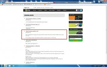

    Mi spiace contraddirti carloss ma la 1.20 final è già uscita a marzo:
    Backup iso in lt portarla allo stato originale.-xkey.jpg[
    Se provi a scaricarlo vedrai che si chiama 1.20 final sopra puoi vedere la 1.21 beta

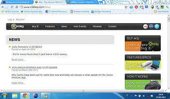

    Colpa loro se mi fanno diventare scemo... guarda qua, se non sei loggato ti dice che l'ultima versione del 4 aprile è la 1.20 beta1. Non ce sto a capì più niente
Nome: xkey.png
Visualizzazioni: 8
Dimensione: 193.0 KB
    Ma LOOOOL hanno sbagliato la news ahahhah al posto di scrivere 1.21 beta hanno scritto 1.20 beta
