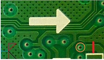

    Salve ragazzi vi spiego il mio problema
    Ho modificato due consle ieri entrambe con mx quindi lette e scritto con adattatore usb e PCI VIA..
    La prima tutto ok..nella seconda si stacca il cavo nero della PCB e va a toccare con il bianco...Facendo skizzare il lettore fuori ma per pochi cm e poi rietrando un comportamento strano....ho detto speriamo non sia successo niente...
    Ripristino il TAGLIO sulla pista monto e il lettore non va non si apre il carrello sulla xbox resta in apertura con led ampeggiante...Smonto di nuovo e provo a ritagliare la pista e il lettore risponde ai comandi il carrelo funziona tutto ok insomma...Monto il tutto e provo il lettre funziona!
    Ho detto e strano che con la pista tagliata funzionasse tutto boo
    Torno la console al mio amico e dopo un paio di ore mi kiama dicendomi che si blocca la console durante una partita ad esempio..Adesso ce lo qui di nuovo sara sisuramente il problema della pista tagliata...
    Come posso risolvere?
    Ho controllato e il pin cerchiato ( con pista tagliata) conduce a massa quando non dovrebbe se non sbaglio giusto?
    Comportamento strano carrello lite on  mx 0272 ( dopo flash)-1311167342dash.jpg
    Volevo chiedere cosa passa in quella pista tagliata?
    Posso trovare un altro modo per ripristinarla?
    IL pad si trova sotto la MX puo essere che si sia danneggiata lei?
    Grazie gentili come sempre
    Ho controllato il pin 63 della mx ( che sarebbe il pin della pista tagliata) conduce a massa non si puo fare niente?
    Secondo questa foto
    [url]http://www.one-winged-angelz.eu/Photos/MT1335WE_MT1339E_Pinout.png[/url]
    Il pin 63 dovrebbe essere collegato alle 3,3 v ma io ce l ho collegato a gnd ...Secondo voi e inutile continuo si e fragata la MT vero ?
    e quindi seguire questo fix non servirebbe a niente giusto?
    [url]http://www.consoleopen.com/forum/attachments/tutorial-modchip-e-hardware-xbox-360-xbox360-slim/2394d1328262222-tutorial-d-fix-ripristino-lettori-liteon-16d4s-con-flash-mxic-e-pista-bruciata-pin63.jpg[/url]
    Ultima modifica di mattia23393; 14-03-12 alle 23: 12
    Cerca di capire come mai conduce a massa... nn hai altre possibilità...

    invece con il D-fix risolvi, in quanto ripristini la pista tagliata
    L'ho capito che nn ho possibilità ma nn so dove cercare per questo ho chiesto aiuto a voi..
    Nn credo io la pista posso ripristinarla normalmente e proprio la mt che conduce a massa cioè il pin 63 della mt nn e a 3,3 ma su Gnd ...
    8,271
    Appunto , togli completamente la prima parte di pista e poi fai il fix, il pin 63 è a massa perche' la pista lo è

    Se eseguo il fix come in foto il carrello non esce ( ed e come se ripristino la pista)..
    se prendo il pin 63 e lo colelgo allo stesso punto ma sul rettro stessa cosa..
    se prendo il pin 63 e lo collego sotto alla pista che continua non al puntiono ( sempre con il taglio fatto) il carrelo esce ma si blocca la console dopo un po di gioco...
    E strana questa cosa in teoria dovrebbe essere la stessa cosa ma s comporta diversamente
    Ma perche e a massa ?
    Ultima modifica di mattia23393; 18-03-12 alle 16: 13

    Posta una foto ravvicinata della scheda lavorata e vediamo se posso aiutarti
