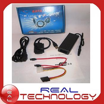

    Uno di questi può andare? L'ho visto sulla baia a solo 11€comprese le spedizioni. Ma come al solito non c'è specificato nulla.
    Ciao
    Anteprime Allegate Anteprime Allegate Ok, adattatore SATA2-USB ma dove lo vendono???-57166282.jpg
  15. #35
    2,628
    si va bene
