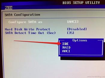

    Ci ho provato ma per strane ragioni jungleflasher non mi riconosce la console. Forse perché bisogna modificare un'impostazione nella bios prima di avviare windows.
    L'ho letto in una guida che dice di configurare la bios così:
    Problema aggiornamento Xbox 360 dicembre 2011-photo-dic-03-8-37-23-p_-1-e1291414982197.jpg
    (ma nella mia bios se metto questa impostazione non mi parte il pc)
    509
    dipende dal chipset del controller sata, alcuni sono campatibili altri no, molto probabilmente il tuo non lo è. Che chipset stai usando?

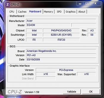

    109
    Scusate per l'attesa. Ecco qua:
    Problema aggiornamento Xbox 360 dicembre 2011-screenhunter_01-jan.-02-13.55.jpg
    615
    Intel P45, come detto sopra, il problema ti assicuro non è la compatibilità del chipset (è un ich10r e ti assicuro funziona sulla porta sata giusta), il problema è che una volta installato win7 con il controller in modalità ahci, non puoi cambiarlo in modalità ide così facilmente.
    Mancano i driver di supporto per l'ide installati e almeno 4 chiavi di registro per farlo funzionare.
    Se non sei pratico all'utilizzo di regedit, la cosa + "rapida" che puoi fare, è installarti una copia di XP su un hd secondario, settando il controller in modalità IDE prima di partire con l'installazione.
