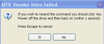

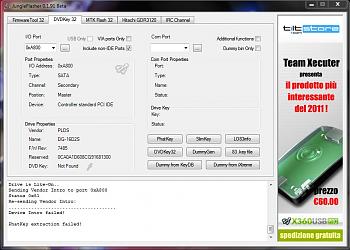

Ho risolto il problema della vite ma adesso che ho collegato la xbox al computer quando premo il tasto "dummy for ixtreme" dopo aver chiuso il carrello del lettore dvd, staccato il cavo che lo collega alla console e ridato alimentazione (quindi con carrello mezzo aperto) mi da il messaggio di errore "power drive with tray half open".
Ho provato diverse volte ma non va. Che devo fare?
In pratica ti dice che all'alimentazione il cassetto del lettore e' gia' mezzo aperto
Fammi sapere

ho già provato e più volte ma non fa
devi premere dummy for ixtreme non phatkey ....
E NON FA!!!!!!!!!!

Tu non conosci la dvdkey?
No,non rimontare niente......................aspetta
al massimo ti costruisci il probe per dare il comando phatkey............
c'e' una guida sul forum che spiega come autocostruirselo........
