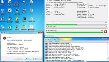

    mi ha dato questo errore durante l verifica, la masterizzazione è andato ok, ma con la verifica non è finita.
    Anteprime Allegate Anteprime Allegate Problema Installazione burner max su Lite-on iHas624 B GL2A-errore-verifica.jpg
    e la console ha retituito il messaggio DISCO NON SUPPORTATO !!!!!...mannaggia cè qualcosa che non va ???

    L'errore si è presentato al cambio del layer. Quanto tempo è durata la masterizzazione?
    Solo la masterizzazione.
    38
    Citazione Originariamente Scritto da recchia57 Visualizza Messaggio
    Circa 45 minuti, la verifica l'ha fatta ad una velocita un po piu alta è arrivato fino a 7X circa

    Di questa discussione non è tutto proprio esatto. Per l'errore che ti ha dato in verifica non mi preoccuperei, con i verbatin 001 non si dovrebbe fare questa operazione. Per il problema della tua dashboard la cosa si fa seria: il famoso file dae.bin è stato inizialmente aggiornato alle macchine che ultimamente sono andate in live in modo nascosto ed è incluso nella dashboard che tu hai caricato. Tutti, e ripeto TUTTI, i backup XGD3 e i vecchi 6 con le Ap. 2.5 non vanno più.L'unico modo per poterli usare è ripachare le iso (lo fa anche il nuovo Abgx360 automaticamente ) combinato col nuovo fw Lt+3.0. Mi dispiace...

    è normale che ti non ti chiede il truncate (97%) perchè masterizza al 100%.Allora perchè hai messo ixtreme burner max.
    Masterizza con le impostazioni che hai messo è andrà tutto liscio.
