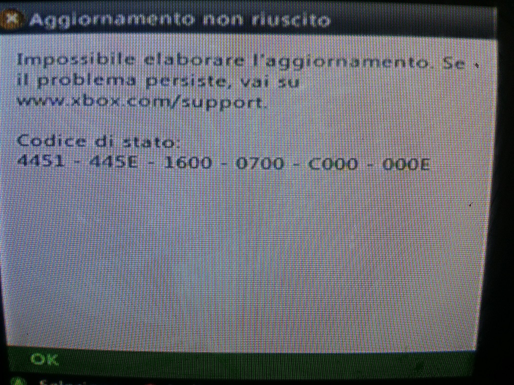

    Buongiorno a tutta la community
    Ho una xbox 360 slim aggiornata al systemupdate 17489.
    Prima di iniziare con la lettura della nand normalmente aggiorno sempre all'ultimo update ma questa volta mi da il messaggio come riportato in foto allegata.
    vado comunque avanti, monto squirt 2.0 e lo collego al suo programmer....... vado in lettura, la nand me la riconosce perfettamente, prima lettura eseguita correttamente e dopo la seconda lettura mi dice che le nand sono diverse e potrebbero essere corrotte.
    Ricontrollo le saldature e tutto risulta perfettamente pulito e saldato bene.
    la console è una CORONA V3 e sinceramente è la prima volta che mi capita questa situazione.
    Leggevo su altri post che una situazione analoga puo succedere con impulsi elettrostatici che possono chiudere la SPI della nand rendendola non piu scrivibile ma parto dal presupposto che la console comunque non aggiorna con il suo systemupdate originale ancor prima di eseguire il montaggio dello squirt.
    Suggerimenti?

    Scusa ma hai provato piu' di qualche volta a leggere la nand?
    Sempre lo stesso problema?
    Perche' sinceramente me ne fregherei se non prende l'aggiornamento
    Dopo glitchata lo farai piu' avanti

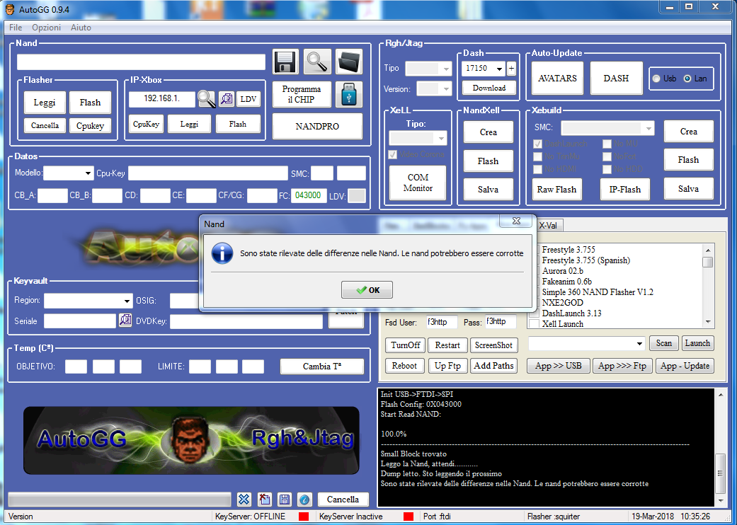

    AGGIORNAMENTO:
    Sono riuscito ad aggiornare il systemupdate alla versione 17511, rimonto lo squirt, lo collego al suo programmer, esegue le 2 letture e mi da sempre il messaggio come in foto:

    ok scusa, non avevo capito. Hai provato diverse letture e nessuna è identica all'altra?
    Aug 2013
    102
    Si esatto.....ho provato varie letture!!!
    Riprese per l'ennesima volta le saldature.....ma niente sempre lo stesso risultato!!

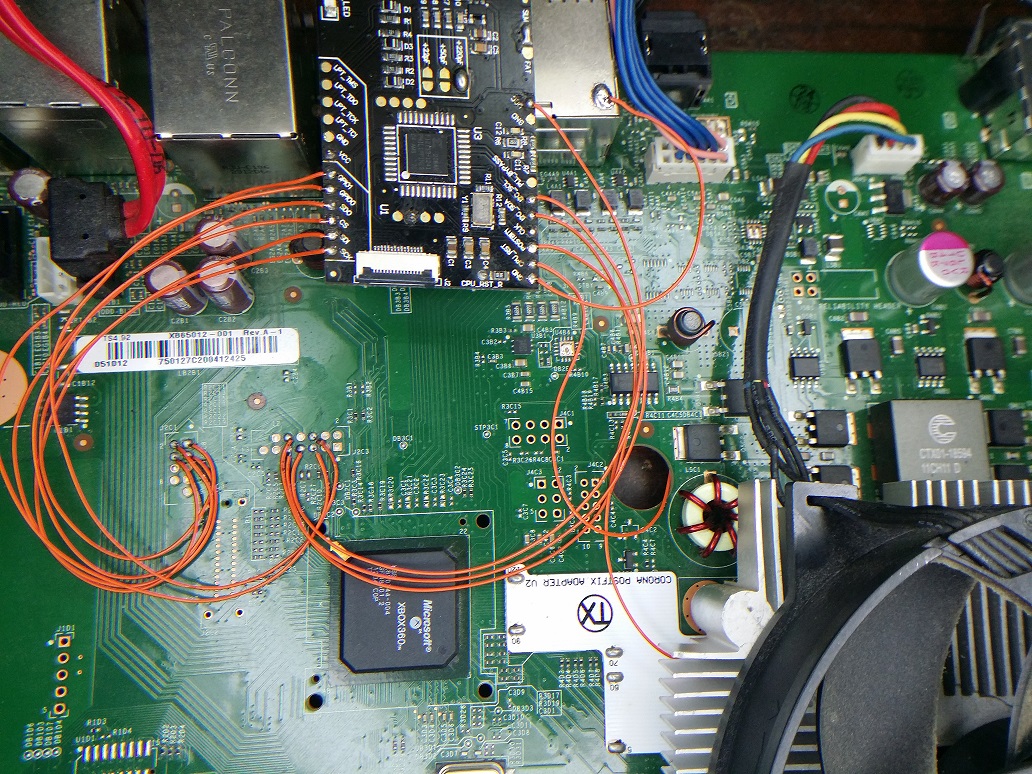

    Controllato la massa ?
    Aug 2013
    102
    Si controllata.....come tutti i punti!!
    Anteprime Allegate Anteprime Allegate Xbox 360 slim non aggiorna-20180319_114603.jpg
    Varese
    940
    Io metterei per la massa un filo più grosso. Poi per la lettura se ti da problemi quel software lo farei direttamente in dos con NandPro20d (la versione e mi dava problemi).
    Fai un 5 letture e vedi se almeno 2 ti combaciano comparandole in dos col comando fc nand1.bin nand2.bin .

    Ok provo prima con il cavo di massa piu grosso.
    Per quanto riguarda la lettura della nand tramite dos potrei provarci ma ho bisogno di aiuto per farlo dato che non lo mai fatto.
