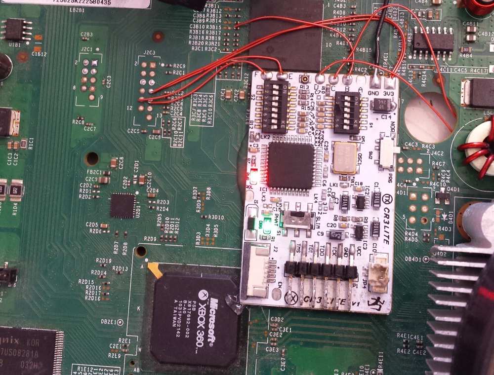

    salve ragazzi..sto effettuando un rgh su trinity..l'ecc è stato creato con autogg e il chip è stato flashato con jrunner..ora il chip sembra il suo lavoro ma su schermo non esce nulla..siccome sono a pane e olive con rgh..volevo sapere dove devo mettere mano per correggere l'errore?
    ho messo una foto..il filo cpu_reset l'ho fatto da 50cm
    i cavi sono i awg 30..sono quelli che ho

    Può esser qualsiasi cosa se non conduci una diagnosi e non riporti i risultati delle tue osservazioni, cazzotti. ... e cmq non ascolto, leggo in questo caso. .
    Comincia con le solite prove, rimettila originale, rifai tutto da capo. Io non posso risolverti il problema, sei tu che devi capire dove sbagli.

    Avevo fatto la prova a rimettere la nano originale..e mi ha dato led rosso..ma oggi rifaccio con tutto pulito e staccato
    Si enzo, pero' siii un po' piu' dettagliato, hai detto di essere riuscito ad avviare lo xell?
    Ricrea un freeboot con jrunner e scrivilo nella nand, posta un log, e ci dici come si comporta la consol con il led di debug....
    144
    Hai ragione...
    1 letto mad con autogg..
    2 flashare xell con autogg
    3-programmato chip con jrunner
    4-partito xell
    5-finito lavoro con autogg. La console con il tasto power da led rosso ma con eject parte xell
    6-rimesso band originale velocemente (cr3 attaccati e nandflash pure) led rosso
    Se scrivi la nand originale, per escludere problemi alla consol, devi staccare anche vcc e gnd dal chip
    144
    led rosso anche con originale
    Hai staccato i cavi che dal chip vanno alla consol?
    La nand originale che hai estratto la prima volta , non e' stata piu' aggiornata vero?
