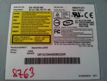

    sMOKER grazie per la tua disponibilità, allora per essere sicuro sul modello del lettore ho scattato una foto eccola Consiglio passaggio a LT 2.0-20111219_140205.jpg
    Come devo fare per ripsristinare il firmware??
    615
    è un 93450c, allora se hai già il dummy del lettore lettore originale, riflashalo con jf sul lettore. Aggiorna tramite chiavetta alla dash 13599, crea il cfw 2.0 025 spoofando i dati dal tuo dummy originale. Flasha il lettore.
