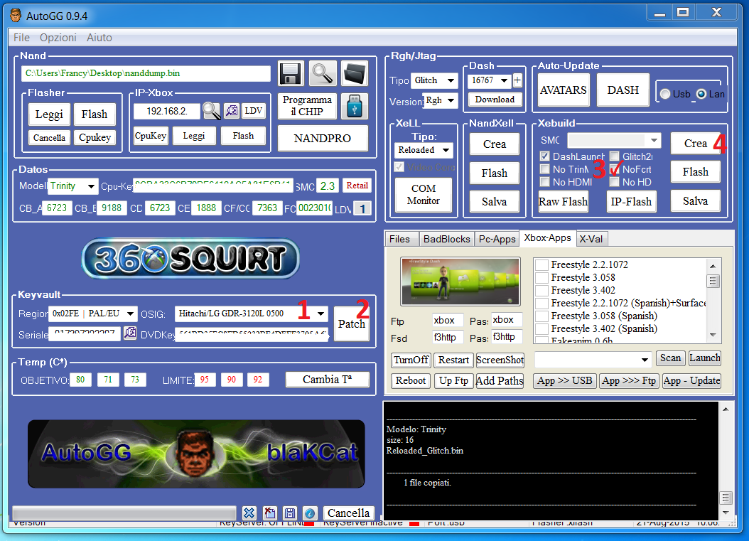

    Nel mio caso sto andando a sostituire un lettore Hitachi DL10N 0500 con un DG-16D2S 0251. Di conseguenza, dopo aver copiato e salvato la DVDkey, passiamo alla sezione OSIG e selezioniamo
    dal menù a tendina il nostro lettore sostitutivo. (punto 1) Qualora non fosse presente il vostro lettore dovrete scriverne a mano tutto l'OSIG.
    Ad esempio nel mio caso ho dovuto sostituire HITACHI/LG GDR-3120L 0500 con PLDS DG-16D2S 0251. É fondamentale che OSIG del lettore e OSIG sulla nand coincidano!

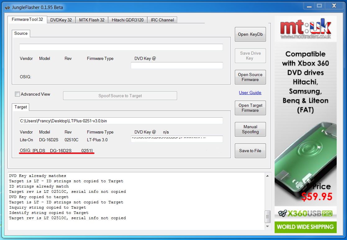

    Se non siete a conoscenza dell'OSIG del vostro lettore potete reperirlo nell'apposita sezione di Jungleflasher. Qua c'è un esempio.

    Dopo aver finito con la sezione keyvault non resta altro da fare che cliccare su "Patch" (punto 2) e acconsentire al pop-up.
    Adesso dobbiamo evitare il controllo del file fcrt.bin e dunque nella sezione XeBuild di autogg dobbiamo spuntare "nofcrt" (punto 3) dopodichè creare l'immagine (4).

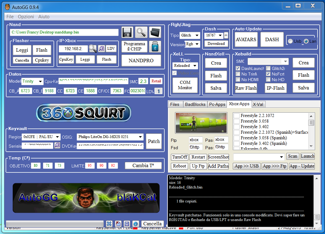

    A questo punto dovreste avere una situazione simile
    Se è così scrivere l'immagine XeBuild precedentemente creata (Flash).
    Alla fine della scrittura con la NAND abbiamo finito.
    Infine dobbiamo flashare il lettore. Ovviamente non farò una guida sul liteon DG-16D2S perchè il modello del lettore sostitutivo è indifferente.
    Il lettore deve necessariamente essere flashato col suo firmware e non con quello del lettore originario!
    ATTENZIONE (SOLO PER CHI HA SALVATO LA DVDKEY DELLA NAND): Dovete spoofare manualmente la DVDkey che avete copiato da AutoGG in modo che quella sul lettore combaci con quella della NAND.
