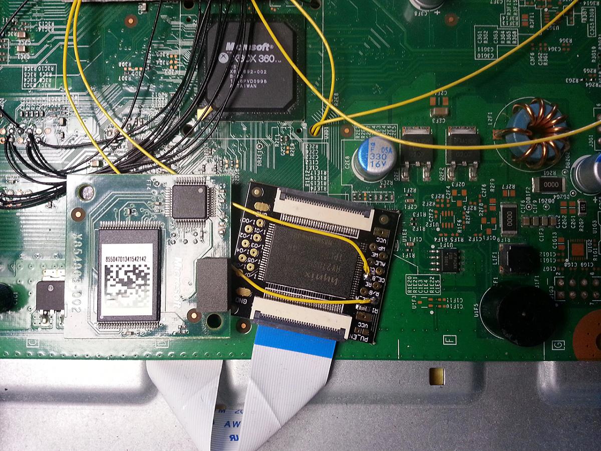

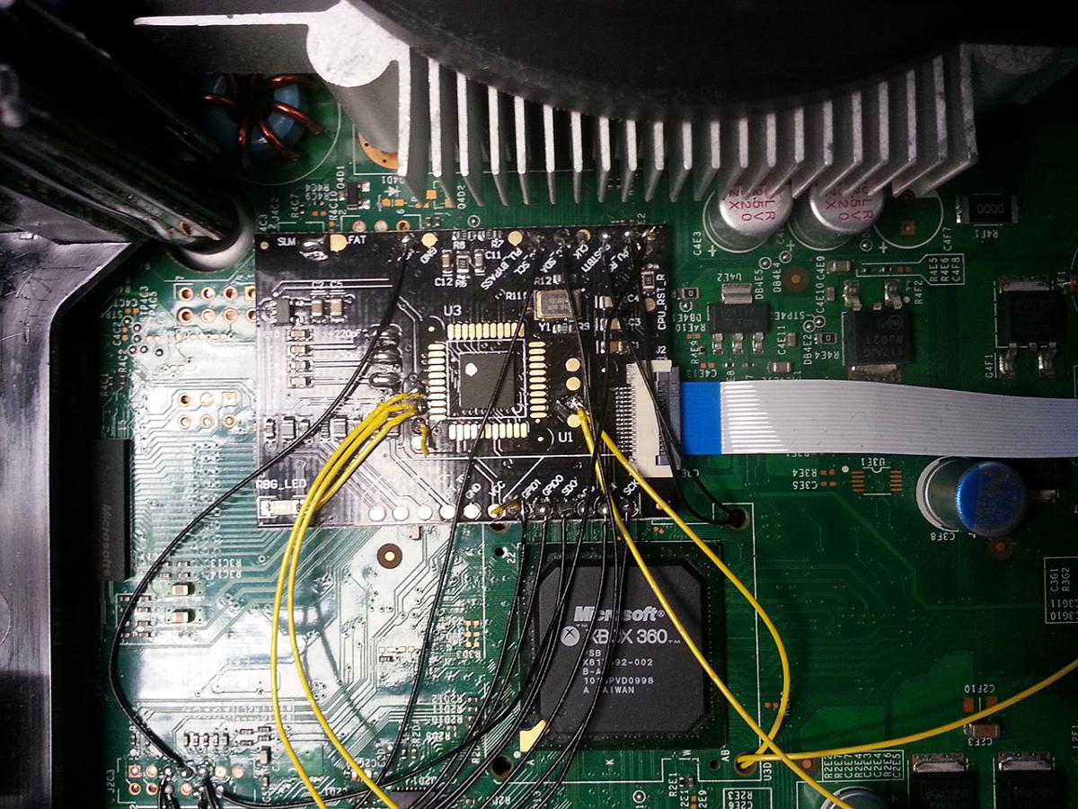

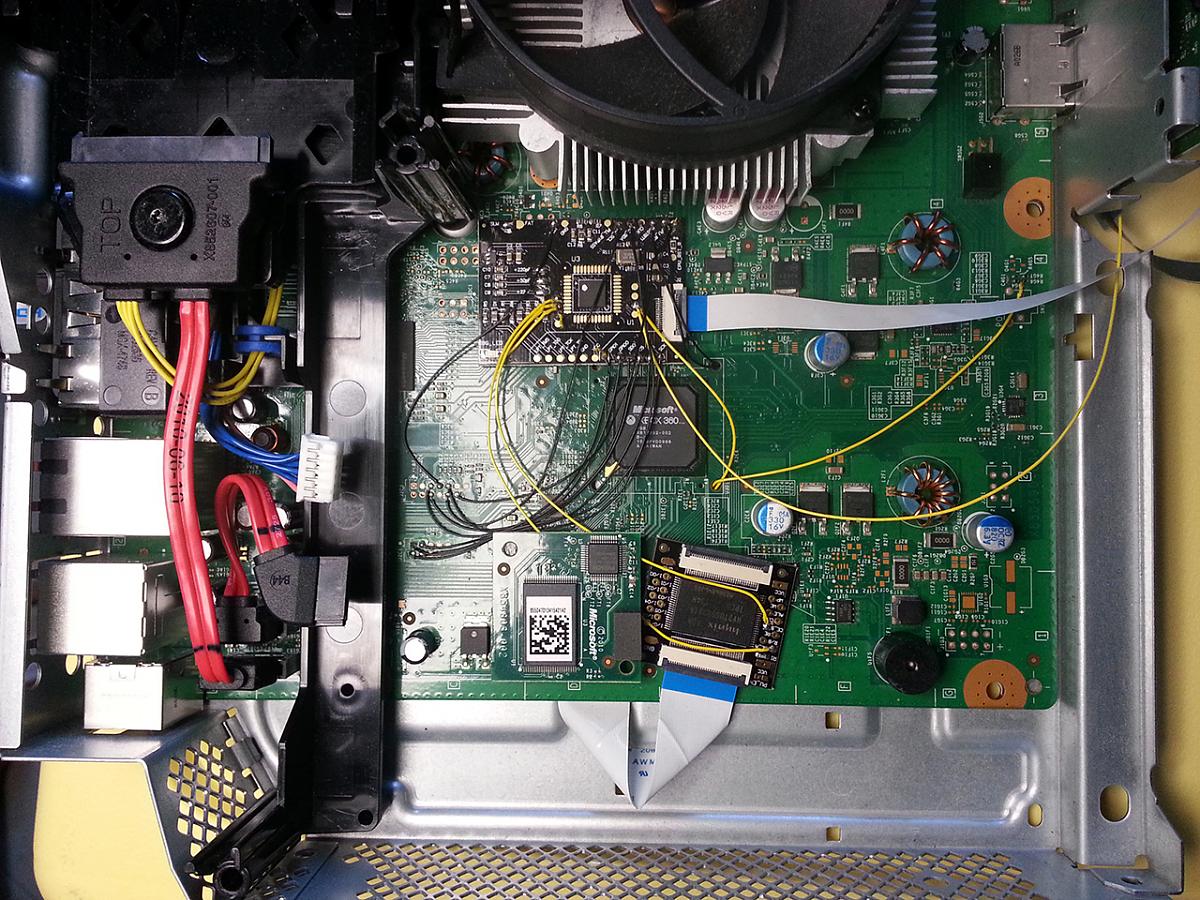

La nand originale (primaria) la leggi e basta non devi farci altro il dump lo inserisci nella nand secondaria. Quella che saldi tu in parallelo alla primaria. Poi il metodo per commutare fra le nand nel tuo caso si basa su una procedura "automatica" e perciò devi seguire le indicazioni della guida installando lo squirt 1.2. E programmarlo opportunamente con il codice svf che si occupa di fare questa commutazione. Però devi capire che potrebbero essere due cose distinte l'installazione del dual nand e dell'rgh. Anche se ripeto..nel tuo caso è lo squirt che va programmato in due passaggi se non ricordo male ... per poter accedere alla/alle nand con la slave board .
